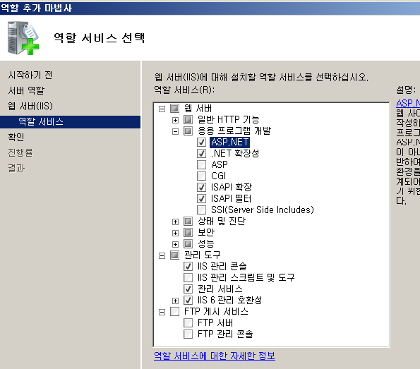

  4. 왼쪽 창에서 역할을 선택합니다.
  5. 오른쪽 창에서 역할 서비스 추가를 선택합니다.
  6. 인터넷 정보 서비스를 선택합니다. W2K8 R2의 경우 IIS(웹 서버)를 선택합니다.
  7. 인터넷 정보 서비스 ► 웹 관리 도구 ► IIS 6 관리 호환성을 차례로 확장합니다. W2K8 R2의 경우 다음을 두 번 클릭합니다.
  8. IIS 메타베이스 및 IIS 6 구성 호환성 확인란을 선택합니다. W2K8 R2의 경우 관리 서비스 및 IIS 6 관리 호환성에 대한 확인란을 선택합니다.
  9. 인터넷 정보 서비스 ► World Wide Web 서비스 ► 응용프로그램 개발 기능을 차례로 확장합니다. W2K8 R2의 경우 응용프로그램 개발로 이동합니다.
  10. ASP.NET 확인란을 선택합니다. 다른 세 가지 설정인 .NET 확장성, ISAPI 확장 및 ISAPI 필터는 자동으로 선택됩니다.

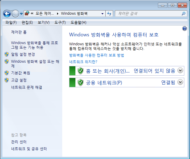

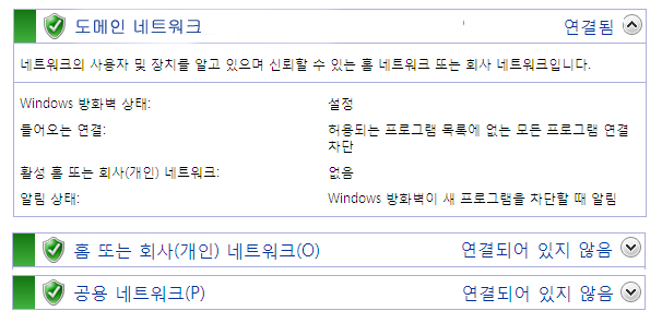

  2. 제어판에서 Windows 방화벽을 두 번 클릭합니다.
  3. 방화벽 부분에 "Windows 방화벽이 사용자의 컴퓨터를 보호하고 있습니다."라고 표시되면 설정 변경을 클릭합니다.
  4. W2K8 R2의 경우 Windows 방화벽 상태가 "설정"이면 왼쪽의 고급 설정을 클릭합니다.

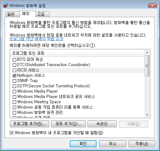

    왼쪽에서 인바운드 규칙을 클릭한 다음 오른쪽 창에서 새 규칙을 클릭합니다. 포트를 선택하고 특정 로컬 포트에 80을 입력한 다음 기본 설정을 사용하고 이름에 Vault를 입력한 후 마침을 클릭합니다. Autodesk Vault Server 설치로 이동합니다.

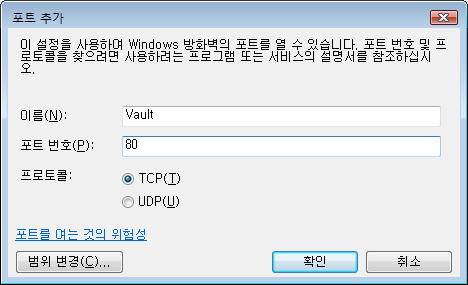

  5. Windows 방화벽 대화상자에서 예외 탭을 클릭한 다음 포트 추가를 클릭합니다.
  6. 포트 추가 대화상자에서 다음 정보를 입력합니다. TCP가 선택되어 있는지 확인합니다.
  7. 확인을 클릭합니다.

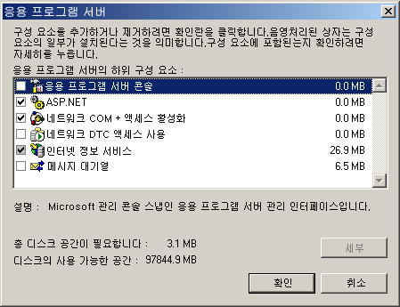

  3. 응용 프로그램 서비스를 선택하고 자세히 버튼을 클릭합니다.
  4. ASP .NET 옵션을 선택합니다. 그러면 네트워크 COM+ 액세스 사용 및 인터넷 정보 서비스 확인란도 선택됩니다.
  5. 다음 버튼을 클릭합니다. Windows Server 2003 CD를 넣으라는 메시지가 나타날 수 있습니다.
  6. 주: IIS가 설치되어 있지만 어떤 응용프로그램에도 사용되지 않는 경우 IIS를 설치제거한 후 다시 설치하면 기본 설정이 복원됩니다.

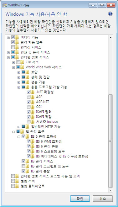

  3. 프로그램 및 기능 대화상자의 왼쪽에서 Windows 기능 사용/사용 안 함 옵션을 선택합니다.
  4. 인터넷 정보 서비스를 선택합니다.
  5. 인터넷 정보 서비스 ► 웹 관리 도구 ► IIS 6 관리 호환성을 차례로 확장합니다.
  6. IIS 메타베이스 및 IIS 6 구성 호환성 확인란을 선택합니다.
  7. 인터넷 정보 서비스 ► World Wide Web 서비스 ► 응용프로그램 개발 기능을 차례로 확장합니다.
  8. ASP.NET 확인란을 선택합니다. 다른 세 가지 설정인 .NET 확장성, ISAPI 확장 및 ISAPI 필터는 자동으로 선택됩니다.
    주: IIS가 설치되어 있지만 어떤 응용프로그램에도 사용되지 않는 경우 IIS를 설치제거한 후 다시 설치하면 기본 설정이 복원됩니다. IIS가 설치되어 있지 않은 경우 Vault 서버 설치 프로그램을 통해 이 설치를 수행할 수 있습니다.
  3. 방화벽에 "Windows 방화벽은 사용자의 컴퓨터를 보호합니다."라고 표시되면 Windows 방화벽 대화상자 왼쪽에 있는 고급 설정을 클릭합니다.
  4. 고급 보안이 포함된 Windows 방화벽 대화상자에서 왼쪽 창에 있는 인바운드 규칙을 클릭합니다.
  5. 작업 풀다운 메뉴를 새 규칙을 선택합니다.

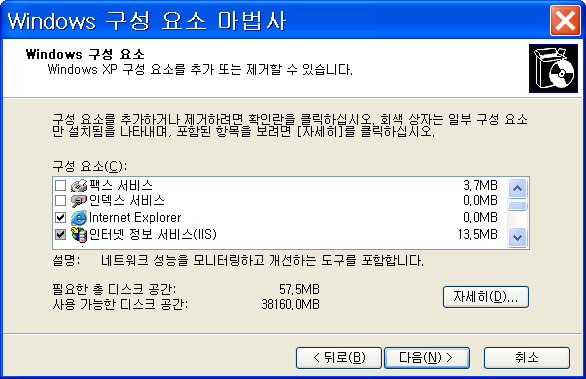

  2. 제어판에서 프로그램 추가/제거를 두 번 클릭합니다.
  3. 프로그램 추가/제거 대화상자의 왼쪽에서 Windows 구성 요소 추가/제거 옵션을 선택합니다.
  4. 인터넷 정보 서비스(IIS)를 선택하고 다음 버튼을 클릭합니다. Windows XP CD를 넣으라는 메시지가 나타날 수 있습니다.
  5. 주: IIS가 설치되어 있지만 어떤 응용프로그램에도 사용되지 않는 경우 IIS를 설치제거한 후 다시 설치하면 기본 설정이 복원됩니다.

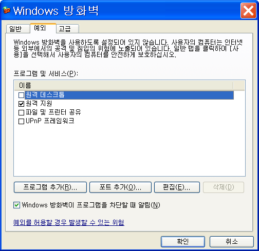

  4. Windows 방화벽 대화상자에서 예외 탭을 클릭한 다음 포트 추가를 클릭합니다.

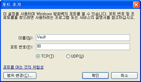

  5. 포트 추가 대화상자에서 이름: Vault, 포트 번호: 80을 입력합니다. TCP를 선택합니다.
  6. 확인을 클릭합니다.
