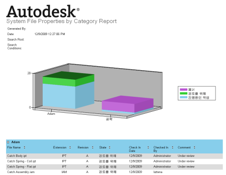

보고서 차트
보고서 기능은 4가지 다른 차트로 데이터를 표시할 수 있습니다.
주: 보고서에 CAD 보고서 컨트롤 내에서 지원하지 않는 차트 유형이 포함되어 있으면 CAD 캔버스에 해당 차트가 표시되지 않습니다. 보고서 뷰어를 사용하여 응용프로그램 외부에서 보고서를 볼 수 있습니다.
