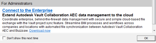

프로젝트 동기화는 Buzzsaw 응용프로그램에서 설치됩니다. 주 클라이언트나 웹 클라이언트를 통해 로그인하면 새 기능 대화상자가 표시됩니다. 새 기능 대화상자 맨 아래의 엔터프라이즈에 연결 섹션에 이 기능에 대한 상세 정보와 다운로드가 제공됩니다. 지금 다운로드 링크를 클릭하고 파일 압축을 푼 다음 프로젝트 동기화를 설치합니다.
