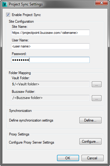

프로젝트 동기화가 다운로드 및 설치되면 Autodesk Vault에 도구 메뉴의 프로젝트 동기화 설정 옵션 외에도 프로젝트 동기화 도구막대가 표시됩니다. 설정 대화상자를 통해 관리자는 사이트, 사용자 이름, 프로젝트 폴더 매핑, 동기화 설정 및 프록시 설정을 구성할 수 있습니다.
프로젝트 동기화 사용
이 확인란을 사용하여 프로젝트 동기화 기능을 사용하거나 사용하지 않도록 설정합니다.이 설정은 전체 Vault에 적용되므로 사용 중인 클라이언트에서 설정하면 Vault의 모든 사용자에 대해 설정됩니다.
사이트 구성
동기화하려는 Autodesk Buzzsaw 사이트에 대한 URL을 추가합니다. 아시아-태평양 지역 Buzzsaw 사이트를 사용하는 경우 URL에 'ap-'를 추가하기만 하면 됩니다.
이 필드에는 Vault 사용자 이름과 암호가 아니라 Buzzsaw 사용자 이름과 암호를 입력해야 합니다. 각 Vault는 한 가지 Buzzsaw 사용자 이름만 사용하므로 해당 Buzzsaw 사용자 및 암호를 신중하게 선택해야 합니다.
사이트, 사용자 이름과 암호는 매핑을 위해 Buzzsaw 폴더를 검색할 때 유효한지 확인됩니다.
폴더 매핑
프로젝트 동기화 기능을 사용하면 Vault 폴더에서 Buzzsaw 폴더로 단일 매핑을 설정할 수 있습니다. 둘 이상의 매핑이 구성될 수는 없습니다. 이러한 설정은 Vault 단위로 지정됩니다. 두 개 이상의 Vault가 있는 경우 각 Vault에 자체 매핑이 있을 수 있습니다.
Vault 폴더 - 찾아보기 버튼을 클릭하여 Vault 폴더를 찾은 다음 선택합니다.
Buzzsaw 폴더 - 찾아보기 버튼을 클릭하여 Buzzsaw 폴더를 찾은 다음 선택합니다.
매핑이 완료되면 Vault 및 Buzzsaw 폴더는 이제 서로에게 매핑됩니다. 이러한 폴더 내의 폴더 구조는 필요에 따라 응용프로그램에서 복제됩니다.

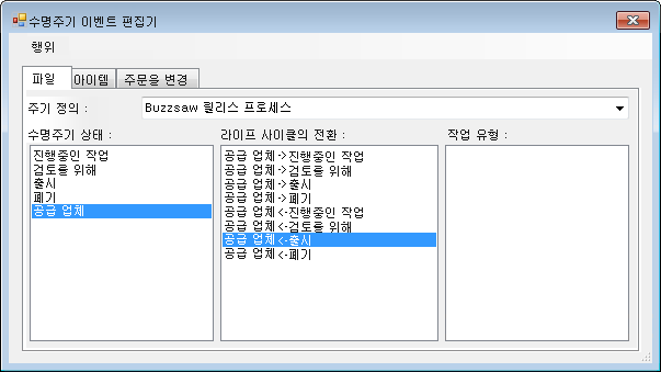

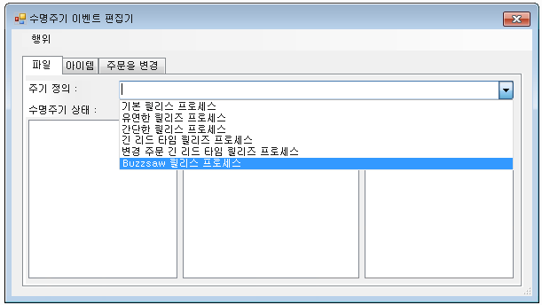

프로젝트 동기화에 대한 수명 주기 이벤트 구성
일단 수명 주기 정의가 선택되면 해당 정의에 대해 구성된 수명 주기 상태가 수명 주기 상태: 필드에 표시됩니다.
구성할 수명 주기 상태를 선택합니다. 수명 주기 변이 필드에 상태 변이가 표시됩니다.
이벤트를 추가할 수명 주기 변이를 선택합니다.
작업 유형 필드를 두 번 클릭하거나 작업 메뉴에서 전이할 작업 추가를 선택합니다.
선택한 상태 전이와 연관시키려는 작업의 이름을 입력합니다. 사용 가능한 프로젝트 동기화 작업은 다음과 같습니다.
프로젝트 동기화 명령 | 작업 유형 |
Buzzsaw로 공유 | autodesk.vault.projectsync.share |
Buzzsaw에서 업데이트 | autodesk.vault.projectsync.update |
Buzzsaw에서 추가 | autodesk.vault.projectsync.add |
Buzzsaw와 동기화 | autodesk.vault.projectsync.sync |
파일이 상태 전이 중이면 해당 파일에 대한 작업 대기열에 지정된 작업 유형의 새 작업이 추가됩니다.
예를 들어 autodesk.vault.projectsync.share 작업 유형이 위에 표시된 릴리즈됨 - 공급업체 상태 전이에 대해 구성되었다고 할 경우 사용자는 15개 파일로 구성된 그룹을 선택하고 상태를 릴리즈됨에서 공급업체로 변경합니다.선택 세트의 각 파일에 대한 작업이 작업 대기열에 추가되고 Buzzsaw 사이트에서 공유됩니다.

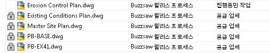

Buzzsaw 사용자가 Vault 데이터를 편집하도록 하려는 경우 두 환경에서 동시에 편집이 수행되지 않도록 Vault 사용자가 해당 Vault 파일을 편집하지 못하게 하는 것이 좋습니다. 이렇게 하려면 사용자의 파일 편집을 방지하도록 상태의 ACL(액세스 제어 리스트)를 구성해야 합니다.
예를 들어 위의 이미지는 공급업체라는 상태를 표시합니다. 공급업체 상태로 전이되면 파일의 최신 버전을 Buzzsaw 사이트에서 공유하기 위한 작업이 대기됩니다. 파일이 해당 상태이면 모든 사용자에 의한 편집을 방지하기 위해 액세스 제어 리스트를 구성할 수 있습니다. 해당 상태의 파일은 Buzzsaw에 공유되었으며 잠깁니다.
공급업체에서 다른 상태로 다시 전이하면 최신 Buzzsaw 버전의 파일을 Vault에 다시 넣기 위한 작업이 대기되고 파일은 편집할 수 있게 잠금 해제됩니다.
