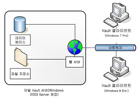

파일 저장소 관리
파일 저장소 및 데이터베이스 서버는 함께 작동합니다. 데이터베이스는 파일 위치에 대한 색인 정보를 제공합니다. 파일 저장소는 서버에서 파일이 있는 안전한 위치입니다.
Autodesk Data Management Server를 설치하면 Vault라는 이름의 단일 Vault가 작성됩니다. Vault의 데이터베이스 파일은 Microsoft SQL Server 설치 폴더 아래의 MSSQL$AUTODESKVAULT₩Data 폴더에 작성됩니다.
다른 데이터베이스는 Vault에 한해 사용되는 반면 Data 폴더에 있는 몇 가지 데이터베이스는 Microsoft SQL Server에서 사용됩니다. 각 데이터베이스 파일(MDF)에는 중요한 트랜잭션 데이터가 들어 있고 데이터베이스 파일과 함께 이동, 백업 및 복원되어야 하는 연관된 로그 파일(LDF)이 있습니다.
KnowledgeVaultMaster.mdf는 마스터 Vault 데이터베이스이며 사용자 리스트, 사용자 권한, Vault 리스트와 해당 파일 저장소 위치 등을 관리합니다.
주: 중요: SQL 데이터베이스의 정보를 수정하지 않습니다.
Vault.mdf는 Vault라는 이름의 Vault에 대한 데이터베이스입니다. 각 Vault에는 VaultName.ldf라고 하는 파일과 연관된 SQL 서버 로그 파일도 포함되어 있습니다.
모든 Vault의 두 번째 구성요소는 파일이 저장되는 연관된 파일 저장소입니다. 파일 저장소는 Vault와 이름이 같은 기본 폴더 아래에 위치한 폴더의 계층구조로 구성됩니다. Vault라는 기본 Vault의 파일 저장소 위치는 C:₩Documents and Settings₩All Users₩Application Data₩Autodesk₩VaultServer입니다. 각 데이터 파일은 고유의 폴더에 압축되지 않은 일반 형식으로 저장됩니다. Vault에 처음으로 파일을 추가하면 파일 저장소용 폴더가 작성됩니다.

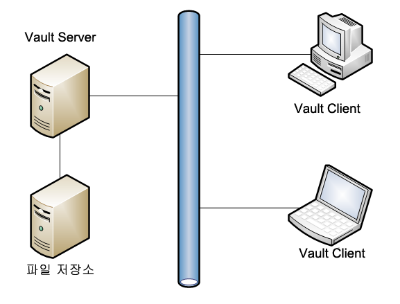

원격 파일 저장소 관리
Vault 파일 저장소는 원격 컴퓨터에 설정할 수 있습니다. 원격 파일 저장소를 사용하려면 적절한 권한과 계정을 구성해야 합니다. Vault에서는 다음 두 가지 기본 파일 저장소 구성을 지원합니다.
원격 파일 서버를 사용하여 사용할 수 있는 파일 저장소를 호스트하고 Vault 데이터 백업 및 복원할 수 있습니다. 이 섹션에서는 원격 파일 저장소를 구성하는 데 필요한 단계를 설명합니다.
파일 저장소를 매핑된 드라이브 또는 원격 공유로 이동
Autodesk Vault Server를 호스트하는 컴퓨터를 DMMachine이라고 하며 원격 파일 저장소를 호스트하는 컴퓨터를 FSMachine이라고 합니다. 도메인 이름은 MyDomain입니다. 이 설명서에서는 Autodesk Vault Server가 설치되어 있는 서버를 도메인 컨트롤러가 아닌 멤버 서버로 간주합니다.

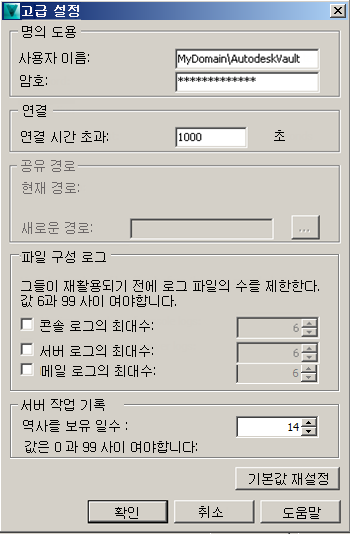

Autodesk Vault Server 콘솔에서 새 계정 설정
  1. DMMachine에서 Autodesk Vault Server 콘솔을 엽니다.
  2. 도구 > 관리를 선택합니다.
  3. 고급 설정 탭에서 고급 구성 설정 옆에 있는 설정 버튼을 선택합니다.
  4. 고급 설정 대화상자에서 사용자 이름을 MyDomain₩AutodeskRemote로 변경하고 해당 암호를 입력합니다.
  5. 변경 사항을 적용한 후 확인을 클릭합니다.
