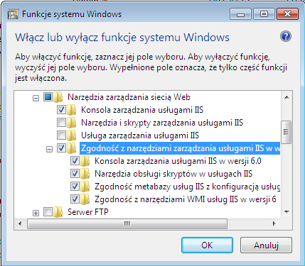

Windows Server 2008 i Windows 7
Sprawdź, czy jest zainstalowana usługa IIS 6 Management Compatibility.
- W panelu sterowania systemu Windows kliknij dwukrotnie pozycję Programy i funkcje.
- Po lewej stronie okna dialogowego wybierz opcję Włącz lub wyłącz funkcje systemu Windows.
- Rozwiń opcję Internetowe usługi informacyjne.
- Rozwiń opcję IIS6 Management Compatibility i zaznacz wszystkie opcje podrzędne.
