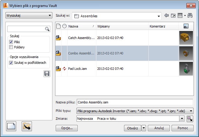

Można otworzyć dowolny plik programu Autodesk Inventor przechowywany w repozytorium.
Wybiera plik z repozytorium, który zostanie otwarty lub wstawiony do bieżącego projektu.
| Dostęp: |
Wybierz polecenie Otwórz ze wstążki programu Vault. |
Elementy okna dialogowego Wybierz plik z programu Vault
i Niewydane, z tendencją
Jeśli jest dostępne, wyświetla okno dialogowe Opcje otwierania pliku. Typ otwieranego lub wstawianego pliku decyduje o tym, które opcje są dostępne. Przykładowo: podczas otwierania lub wstawiania zespołu programu Autodesk Inventor można określić, jaki poziom szczegółów ma zostać wczytany. Ponadto można określić, czy odraczać aktualizacje podczas otwierania pliku idw, czy otworzyć zespół w trybie ekspresowym.
Zobacz temat Praca z poziomem szczegółów i plikami repozytorium, aby uzyskać więcej informacji.
W przypadku otwierania za pomocą polecenia Otwórz z repozytorium - kliknij przycisk Otwórz plik, aby otworzyć okno dialogowe Otwórz plik. Kliknij przycisk Nowy plik, aby otworzyć okno dialogowe Nowy plik.
Wstawia komponent za pomocą dopasowania iMate. Dostępne tylko dla polecenia Wstaw z repozytorium.
Otwieranie pliku przechowywanego w repozytorium
W obszarze iMate można interaktywnie wstawiać pliki z wiązaniami iMate lub użyć opcji Automatycznie generuj iMate na miejscu
W oknie dialogowym Wybierz plik z repozytorium odszukaj i wybierz plik lub pliki w bieżącym projekcie.

Przechowywany w repozytorium plik lub element iFeature można wstawić w bieżącym projekcie.
| Dostęp: |
Wybierz polecenie Wstaw ze wstążki programu Vault. |
