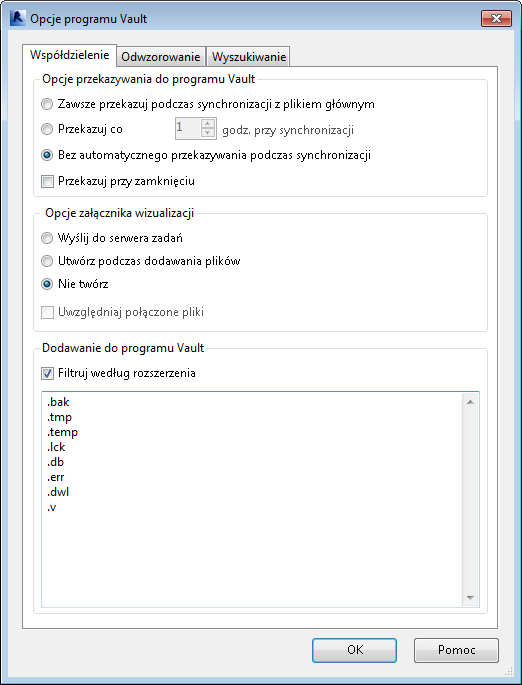

Opcje współdzielenia
    Opcje synchronizacji oraz załącznika wizualizacji należy skonfigurować na karcie Współdzielenie.
  • Opcje przekazywania do programu Vault
    Opcje przekazywania do programu Vault umożliwiają skonfigurowanie, kiedy synchronizowany plik będzie dodawany do repozytorium.
    • Zawsze przekazuj podczas synchronizacji z plikiem głównym — za każdym razem, gdy jest wykonywane polecenie synchronizacji z plikiem głównym, do repozytorium zostaje dodana nowa wersja pliku.
    • Przekazuj co # godz. przy synchronizacji — gdy jest wykonywane polecenie synchronizacji z plikiem głównym, a przy tym wersja w repozytorium jest starsza niż ustawiona liczba godzin, wtedy do repozytorium zostaje dodana nowa wersja.
    • Bez automatycznego przekazywania podczas synchronizacji — gdy jest wykonywane polecenie synchronizacji z plikiem głównym, żaden plik nie jest przekazywany.
    • Przekazuj przy zamknięciu — nowa wersja pliku zostaje dodana do repozytorium za każdym razem, gdy plik zostaje zamknięty i w pliku lokalnym zostały wprowadzone zmiany.
  • Opcje załącznika wizualizacji
    Opcje załącznika wizualizacji określają sposób, w jaki pliki wizualizacji są tworzone, gdy pliki są dodawane poprzez dodatek Vault dla programu Revit.
    • Wyślij do serwera zadań — gdy plik zostaje dodany do repozytorium, w kolejce do aktywnego serwera zadań zostaje umieszczone zadanie.
    • Utwórz podczas dodawania plików — podczas procesu dodawania każdy plik powoduje wygenerowanie pliku wizualizacji.
      Uwaga: Ta opcja wydłuża czas przetwarzania w trakcie operacji dodawania.
    • Nie twórz — gdy plik zostaje dodany do repozytorium, pliki wizualizacji nie są generowane.
    • Uwzględniaj połączone pliki — zapewnia, że każda lista opcji wybranych powyżej ma zastosowanie również do połączonych plików.
  • Dodawanie do programu Vault
    • Opcje dodawania pliku i dodawania folderu mają zastosowanie tylko w przypadku rozszerzeń pliku zawartych na tej liście.
      Jeśli użytkownik nie chce, aby pliki były filtrowane na podstawie listy, należy usunąć zaznaczenie pola wyboru Filtruj według rozszerzenia.

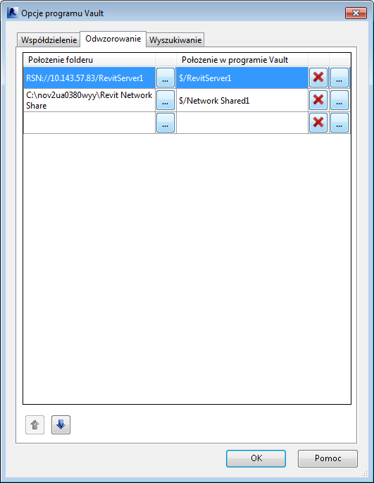

Opcje odwzorowania
    Uwaga: Ta funkcja jest dostępna tylko dla użytkowników rozszerzenia subskrypcji programu Revit 2013 oraz użytkowników programu Revit 2014.
    Ta opcja umożliwia odwzorowanie dowolnego folderu lokalnego, folderu sieciowego lub folderu serwera Revit na dowolny folder programu Vault.
    Konfigurowanie opcji odwzorowania
    1. Na wstążce dodatku Vault kliknij przycisk Opcje.
    2. Kliknij przycisk z wielokropkiem (...) w obszarze Położenie folderu.
    3. Wybierz folder do odwzorowania. Aby wybrać folder serwera Revit Server, zaznacz pole wyboru Użyj serwera Revit Server.
      Uwaga: Zapewnij, aby używany był folder na poziomie głównym programu Revit 2013 (bez subskrypcji), na przykład $ \Projects, ponieważ tylko stamtąd będą pobierane ustawienia. Podfoldery z serwera Revit Server są uznawane w strukturze, dlatego wystarczy skonfigurować go tylko raz.
    4. Kliknij przycisk OK.
    5. Kliknij przycisk z wielokropkiem (...) w obszarze Położenie w programie Vault.
    6. Wybierz folder w programie Vault, do którego powinny być dodawane pliki z wybranego folderu systemu Windows.
    7. Aby usunąć odwzorowanie, kliknij skojarzony z nim przycisk usuwania.
    8. Uwaga: W przypadku odwzorowywania folderów odwzorowanie folderu nadrzędnego będzie obejmować wszystkie podfoldery. Na przykład, jeśli folder C:\Vault\ jest odwzorowany na $\Vault w repozytorium, to nie ma potrzeby odwzorowywania folderu C:\Vault\Libraries. Ścieżka ta będzie automatycznie odwzorowywana na $Vault\Libraries w programie Vault.

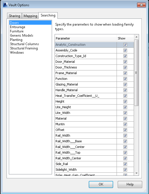

Opcje wyszukiwania
    Uwaga: Tylko administrator może modyfikować ustawienia na karcie Wyszukiwanie.
    Konfigurując ustawienia na karcie Wyszukiwanie w oknie dialogowym Opcje programu Vault, można określić, które parametry mają być wyświetlane w wyszukiwaniach w lewym panelu okna dialogowego Wczytaj rodzinę. Ustawienia umożliwiają określenie, które parametry mają być widoczne w przypadku poszczególnych kategorii. Na przykład można określić typy parametrów, które mają być widoczne w przypadku kategorii Drzwi, jak pokazano na tej ilustracji.
    Ważne: Aby można było przeszukiwać typy rodzin, musi być włączona usługa indeksowania programu Revit. Domyślnie usługa indeksowania programu Revit nie jest włączona jako opcja, dopóki nie zostanie pobrany i zainstalowany pakiet Revit Vault Server Integration. Pakiet Revit Vault Server Integration można uzyskać pod adresem www.autodesk.com/Vault_Plug-ins.
    Konfigurowanie opcji wyszukiwania
    2. Wybierz kartę Wyszukiwanie w oknie dialogowym Opcje programu Vault.
      Wyświetlona zostanie lista wszystkich kategorii zaindeksowanych w programie Vault.
    3. Wybierz kategorię.
    4. Zaznacz pole wyboru w przypadku każdego parametru, który ma być wyświetlany na liście Parametry podczas przeszukiwania tej kategorii.
    5. Kliknij przycisk OK, aby zapisać zmiany.
Opcje szybkiego wybierania
    Można ręcznie wybrać parametry, które mają być widoczne w wyszukiwaniach, ale można też wybrać je wszystkie dla danej kategorii, anulować wybór wszystkich dla danej kategorii lub wybrać określony parametr we wszystkich kategoriach, korzystając z menu kontekstowego.
  4. Wykonaj jedną z poniższych czynności:
    • Kliknij prawym przyciskiem myszy w dowolnym miejscu na liście parametrów i wybierz opcję Wybierz wszystko, aby wybrać wszystkie parametry dla danej kategorii.
    • Kliknij prawym przyciskiem myszy w dowolnym miejscu na liście parametrów i wybierz opcję Wyczyść wszystkie, aby anulować wybór wszystkich parametrów dla danej kategorii.
    • Wybierz konkretny parametr, kliknij prawym przyciskiem myszy i wybierz opcję Pokaż parametr, aby wybrać ten parametr.
    • Wybierz konkretny parametr, kliknij prawym przyciskiem myszy i wybierz opcję Ukryj parametr, aby anulować wybór tego parametru.
    • Wybierz konkretny parametr, kliknij prawym przyciskiem myszy i wybierz opcję Pokaż we wszystkich kategoriach, aby wybrać ten parametr we wszystkich kategoriach.
    • Wybierz konkretny parametr, kliknij prawym przyciskiem myszy i wybierz opcję Ukryj we wszystkich kategoriach, aby anulować wybór tego parametru we wszystkich kategoriach.
    • Kliknij prawym przyciskiem myszy w dowolnym miejscu na karcie Wyszukiwanie i wybierz opcję Przywróć wszystkie do ustawień domyślnych, aby zresetować wszystkie parametry do oryginalnych ustawień produktu.
