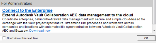

Narzędzie Project Sync zostanie zainstalowane z poziomu aplikacji Buzzsaw. Bez względu na to, czy logowanie odbywa się za pośrednictwem głównego klienta czy klienta WWW, wyświetlane jest okno dialogowe New Features (Nowe elementy). Sekcja Connect to the Enterprise (Nawiąż połączenie z przedsiębiorstwem) u dołu okna dialogowego New Features (Nowe elementy) zawiera szczegóły oraz materiał do pobrania dotyczący danego elementu. Kliknij łącze Download now (Pobierz teraz), wyodrębnij pliki i zainstaluj Project Sync.
