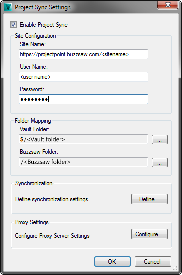

Po pobraniu i zainstalowaniu narzędzia Project Sync w programie Autodesk Vault dostępny będzie pasek narzędzi Project Sync, a także opcja Ustawienia Project Sync w menu Narzędzia. Okno dialogowe ustawień umożliwia administratorowi konfigurowanie witryny, nazwy użytkownika, odwzorowania folderu projektu, ustawień synchronizacji oraz ustawień serwera proxy.
Włączanie narzędzia Project Sync
Włączanie i wyłączanie narzędzia Project Sync odbywa się przy użyciu tego pola wyboru. To ustawienie dotyczy całego programu Vault, dlatego zaznaczenie go na kliencie zapewnia dostęp do niego wszystkim użytkownikom programu Vault.
Konfiguracja witryn
Należy dodać adres URL witryny Autodesk Buzzsaw, z którą ma być przeprowadzona synchronizacja. W przypadku używania witryny Buzzsaw strefy Azja-Pacyfik w adresie URL wystarczy dodać ciąg „AP-”.
Nazwa użytkownika wprowadzona w tym polu stanowi nazwę i hasło użytkownika programu Buzzsaw, a nie nazwę i hasło użytkownika programu Vault. W każdym repozytorium będzie używana tylko jedna nawa użytkownika Buzzsaw, dlatego użytkownika i zabezpieczenia należy wybrać uważnie.
Witryna, nazwa użytkownika i hasło są sprawdzane po przejściu do folderu Buzzsaw do odwzorowania.
Odwzorowywanie folderu
Narzędzie Project Sync zapewnia jedno odwzorowanie folderu Vault do folderu Buzzsaw. Można skonfigurować tylko jedno odwzorowanie. Ustawienia te dotyczą każdego repozytorium osobno. Jeżeli użytkownik ma wiele repozytoriów, to każde z nich może mieć własne odwzorowanie.
Folder Vault – kliknij przycisk Przeglądaj i wybierz folder repozytorium.
Buzzsaw folder – kliknij przycisk Przeglądaj i wybierz folder Buzzsaw.
Gdy odwzorowywanie zostało zakończone, foldery Vault i Buzzsaw będą wzajemnie odwzorowane. Struktura folderów w tych folderach jest replikowana w aplikacji stosownie do potrzeb.

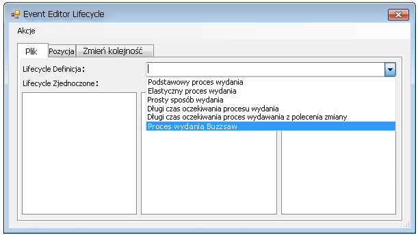

Konfigurowanie zdarzeń cyklu rozwojowego narzędzia Project Sync

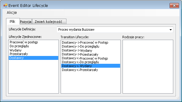

Po wybraniu definicji cyklu rozwojowego stany cyklu rozwojowego skonfigurowane dla tej definicji zostaną wyświetlone w polu Lifecycle States (Stany cyklu rozwojowego).
Wybierz stan cyklu rozwojowego, który chcesz skonfigurować. Zwróć uwagę, że w polu Lifecycle Transitions (Przejścia cyklu rozwojowego) wyświetlane są przejścia między stanami.
Wybierz przejście cyklu rozwojowego, do którego chcesz dodać zdarzenie.
Kliknij dwukrotnie w polu Job types (Typy zadań) lub wybierz opcję Add Job to Transition (Dodaj zadanie do przejścia) z menu Actions (Akcje).
Wpisz nazwę zadania, które chcesz skojarzyć z wybranym przejściem między stanami. Dostępne są następujące zadania narzędzia Project Sync:
Polecenie Project Sync | Typ zadania |
Share to Buzzsaw (Udostępnij do Buzzsaw) | autodesk.vault.projectsync.share |
Update from Buzzsaw (Aktualizuj z Buzzsaw) | autodesk.vault.projectsync.update |
Add from Buzzsaw (Dodaj z Buzzsaw) | autodesk.vault.projectsync.add |
Sync with Buzzsaw (Synchronizacja z Buzzsaw) | autodesk.vault.projectsync.sync |
Gdy plik poddawany jest przejściu między stanami, do kolejki zadań tego pliku zostaje dodane nowe zadanie o określonym typie.
Przykładowo: załóżmy, że dla ukazanego wyżej przejścia między stanami Wydany i Dostawca został skonfigurowany typ zadania autodesk.vault.projectsync.share. Użytkownik wybiera grupę 15 plików i zmienia stan z Wydany na Dostawca. Zadanie dla każdego pliku w zbiorze wskazań zostaje dodane do kolejki zadań i udostępnione w witrynie Buzzsaw.

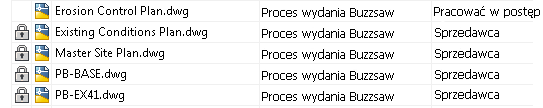

Przykładowo: na poniższych obrazach widać stan o nazwie Dostawca. Realizacja przejścia do stanu Dostawca spowoduje umieszczenie zadania w kolejce w celu udostępnienia najnowszej wersji pliku witrynie Buzzsaw. Gdy plik jest już w tym stanie, listę kontroli dostępu można skonfigurować tak, aby żaden użytkownik nie mógł przeprowadzać edycji. Teraz pliki, które są w tym stanie, zostały udostępnione w witrynie Buzzsaw i są zablokowane.
Realizacja przejścia z powrotem ze stanu Dostawca do innego stanu spowoduje umieszczenie zadania w kolejce w celu wyciągnięcia najnowszej wersji pliku z Buzzsaw na powrót do programu Vault, natomiast pliki zostaną odblokowane i staną się dostępne do edycji.
