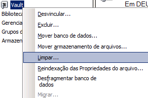

  1. Inicie o ADMS Console.
  2. Selecione um Vault a partir da pasta Vaults.
  3. Selecione Ações > Limpar.

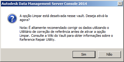

  4. Quando perguntado se deseja ativar Limpar, clique em Sim.
    A caixa de diálogo Limpar é iniciada e é possível configurar os critérios de limpeza.
Nota: O processo acima possibilita a funcionalidade de limpeza somente no vault selecionado. Siga o mesmo processo para ativar Limpar nos Vaults migrados restantes.
