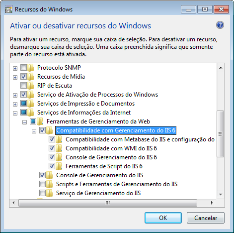

Windows Server 2008 e Windows 7
Verifique se a Compatibilidade de Gerenciamento do IIS 6 está instalada.
- No painel de controle do Windows, clique duas vezes em Programas e Recursos
- No lado esquerdo da caixa de diálogo, selecione Ativar recurso do Windows ligado ou desligado.
- Expanda a opção Serviços de Informações da Internet.
- Expanda a opção Compatibilidade de Gerenciamento IIS6 e verifique todas as subopções.
