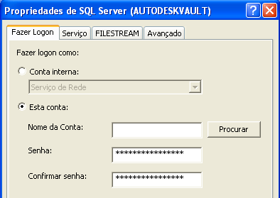

Configurar um local de backup remoto
Se você planeja uma cópia de segurança dos dados do vault para um compartilhamento remoto, é preciso criar uma nova conta de usuário de domínio, criar um compartilhamento remoto e definir a nova conta no console Autodesk Data Management Server. Depois que estas etapas estiverem completas, modifique o SQL Service para utilizar uma conta de domínio com as seguintes etapas.
Nota: A nova conta de domínio criada para esses passos precisa ser adicionada ao grupo de usuários do SQL padrão para a instância AutodeskVault. O grupo criado com o SQL 2008 é denominado SQLServer2008MSSQLUser $<NomeComputador > $ autodeskvault.
- No Painel de controle, Ferramentas administrativas, clique duas vezes no ícone Serviços.
- Clique duas vezes no serviço SQL Server (Autodeskvault) e selecione a guia Efetuar login.
- Selecione o botão de opção Esta conta e insira uma conta de domínio na forma de domain_name\domain_account (com a senha correta).
Nota: Se você alterar as credenciais de usuário do serviço, deverá reiniciar o serviço MS SQL Server. Faça isso para que alterações tenham efeito. Além disso, assegure-se de que os clientes não utilizam o servidor do Autodesk Vault antes de reiniciar o SQL Server.
- Verifique se a conta especificada tem acesso de gravação no compartilhamento no qual você está fazendo backup.
