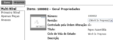

Guia Geral
A partir da página de lista de Itens, clique no número do Item para exibir a página de detalhes para o item selecionado. A página de detalhes do Item é exibida com a guia Geral selecionada.
Na página de detalhes dos Itens há quatro guias localizadas na esquerda painel de navegação. A guia Geral está ativa por padrão. Na página Geral, os seguintes campos são exibidos.
Lista de revisão
Uma lista de revisão está localizada na página Geral. Itens que retornaram para a lista de Item sempre são a versão mais atual. A lista de revisão fornece acesso a outras versões de um item.

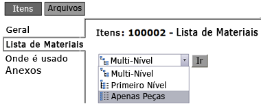

Guia Lista de materiais
Na página de detalhe de Itens, clique em Lista de materiais para visualizar a lista de materiais para o item atual.
Há três vistas disponíveis.
Nota: Se Mostrar somente itens liberados for selecionado na configuração, então versões não liberadas do item são exibidas em texto preto desvinculado.

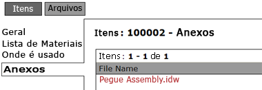

Guia Anexos
Na página de detalhe de Itens, clique em Anexos para visualizar os anexos do item atual.
Clique no nome do arquivo anexo para visualizar as propriedades gerais do anexo.
