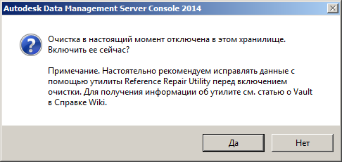

  1. Запустите ADMS Console.
  2. Выберите хранилище в папке Vaults.
  3. Выберите Действия > Очистить.
  4. В запросе на включение очистки нажмите "Да".
    Откроется диалоговое окно Очистить, в котором можно настроить критерии очистки.
Прим.: Вышеуказанный процесс позволяет включить функцию очистки только для выбранного хранилища. Выполните аналогичную процедуру для очистки остальных перенесенных хранилищ.
