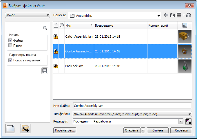

Надстройка для Inventor
Можно открыть любой файл Autodesk Inventor, находящийся в хранилище.
Подробнее о диалоговом окне "Выбор файла из хранилища"
Выбор файла, который необходимо открыть, из хранилища или вставка его в текущий проект.
Прим.: В диалоговом окне "Выбор файла из хранилища" открывается путь, который был использован последним в файле проекта в текущем сеансе работы в Autodesk Inventor.
Доступ:
На ленте хранилища выберите "Открыть".
Элементы диалогового окна "Выбор файла из хранилища"
    Поиск/Мои сохраненные результаты поиска/Раскрывающееся меню "Мои ярлыки"
    Переключение между поиском в хранилище, в ярлыках, созданных в Autodesk Vault, и в сохраненных результатах поиска, созданных с использованием диалогового окна "Поиск". Эта функция помогает быстро найти необходимый файл.
    Прим.: Управления ярлыками осуществляется здесь или с помощью Autodesk Vault.
    Искать в
    Выберите путь из текущей папки или выберите папку результатов поиска.
    Вид
    Выбор режима отображения файлов: подробное отображение, в виде списка, в виде малых, средних или крупных значков.
    Найти
    Отображение диалогового окна "Поиск" для настройки поиска файлов в хранилище.
    имя файла
    Имя вводится в это поле или выбирается в списке.
    Тип файла
    Фильтрация списка файлов по определенному типу. Откройте список, щелкнув стрелку, а затем выберите тип файла.
    Редакция
    Отображение редакции выбранного файла. Щелкнув стрелку раскрывающегося меню рядом с этим полем, можно просмотреть все редакции и соответствующие состояния жизненного цикла для выбранного файла.
    "Выбрать завершенные" и "Выбрать незавершенные"
    Переключение между выбором по умолчанию завершенной версии последней редакции и выбором по умолчанию последней версии редакции файла.
    Параметры
    Если эта команда доступна, она позволяет открыть диалоговое окно "Параметры открытия файла". Тип открываемых и вставляемых файлов определяется доступными параметрами. Например, можно выбрать уровень детализации, который следует загружать при открытии или вставке сборки Autodesk Inventor. Помимо этого можно настроить задержку применения обновлений при открытии файла IDW или открытие сборки в экспресс-режиме.
    Дополнительные сведения см. в разделе Работа с уровнем детализации и файлами хранилища.
    Быстрый запуск
    При использовании команды "Открыть из хранилища": нажмите кнопку "Открыть файл", чтобы переключиться в диалоговое окно открытия файла. Нажмите кнопку "Новый файл", чтобы переключиться в диалоговое окно "Новый файл".
    При использовании команды "Вставить из хранилища": вызовите диалоговое окно "Вставить компонент", чтобы переключиться в диалоговое окно "Вставка компонента".
    Прим.: Рекомендуется иметь для хранилища один файл проекта. Если в хранилище содержатся файлы нескольких проектов, и открывается файл из папки, принадлежащей другому проекту, пользователь должен разрешить его ссылки.
    Использование конструктивной пары
    Вставка компонента с использованием автосовмещения. Доступен только для вставки из хранилища.
Открытие файла, сохраненного в хранилище
  1. На ленте хранилища выберите "Открыть".
    Прим.: На панели быстрого запуска: для того чтобы перейти в диалоговое окно "Открыть", нажмите кнопку "Открыть файл". Для перехода к диалоговому окну "Новый файл" нажмите кнопку "Новый файл".
  2. Для конструктивной пары: можно размещать конструктивные пары в интерактивном режиме или автоматически генерировать конструктивные пары по месту.
    В диалоговом окне "Выбор файла из хранилища" найдите и выберите один или несколько файлов текущего проекта.
    Прим.: Размер диалогового окна можно изменить, щелкнув левой кнопкой мыши по углу окна и перетащив курсор таким образом, чтобы получить нужный размер окна. Новый размер окна будет сохранен в течение всего сеанса работы.
    Прим.: Если в поле "Имя файла" имя файла отображается курсивом, то это указывает на прошлую версию, которая имеет имя файла, отличное от имени файла последней редакции.
    Функция предыдущих редакций доступна только в выпусках Autodesk Vault Workgroup, Collaboration и Professional.
    • В списке "Папка" выберите папку из хранилища. Содержимое папки отображается в списке файлов. Выберите файл из списка.
    • В списке "Мои ярлыки" выберите ярлык хранилища. Если это ярлык конкретного файла, этот файл будет выбран в списке. Если это ярлык каталога в хранилище, в списке будут отображены файлы из этого каталога. Выберите файл.
      Прим.: Управлять ярлыками можно в диалоговом окне "Выбор файла из хранилища" или в Autodesk Vault.
    • Нажмите кнопку "Мои ярлыки" и выберите "Мои сохраненные результаты поиска". Выводится список всех папок, созданных при использовании диалогового окна поиска. Выберите папку из списка. Выполняется поиск, и результаты поиска отображаются в списке файлов. Выберите файл.
      Прим.: Чтобы остановить выполняющийся поиск, щелкните правой кнопкой список файлов и выберите "Остановить поиск".
      Прим.: На панели быстрого запуска: для того чтобы перейти в диалоговое окно "Открыть", нажмите кнопку "Открыть". Для того чтобы переключиться в диалоговое окно "Новый файл", нажмите кнопку "Новый файл".
    • Пользователи Autodesk Vault Workgroup, Collaboration и Professional. В списке редакций выберите нужную редакцию файла. Если выбрано несколько файлов, то данная функция недоступна.
    • Пользователи Autodesk Vault Workgroup, Collaboration и Professional. Поставьте флажок "Выбрать завершенные", чтобы открыть версию выбранной редакции файла вместо последней версии.
  3. В раскрывающемся списке "Открыть" выберите: получить и открыть файл, получить и открыть все зависимые файлы или открыть файл без получения. Нажмите "Открыть". Выбранный файл будет открыт.
  4. Прим.:
    В Autodesk Vault Workgroup, Collaboration и Professional параметр "Получить все" отключен, если какие-либо дочерние элементы выбранных файлов не являются последней редакцией.

Вставка из хранилища (только надстройка для Inventor)
В текущий проект можно вставить файл или параметрический элемент из хранилища.
Доступ:
На ленте хранилища выберите "Вставить".
    Искать в
    Вид
    Найти
    имя файла
    Тип файла
    Редакция
    Параметры
    Быстрый запуск
Ярлыки
Ярлыки, созданные в Autodesk Vault, доступны в диалоговом окне "Выбор файла из хранилища". Также имеется возможность создавать, удалять и организовать ярлыки в диалоговом окне "Выбор файла из хранилища". Любые операции по изменению и созданию ярлыков отражаются в Autodesk Vault.
Создание ярлыка
  • Щелкните правой кнопкой файл или папку в списке и выберите "Создать ярлык".
Ярлык будет добавлен к списку "Мои ярлыки", а также в Autodesk Vault.
Создание группы ярлыков
  1. Щелкните правой кнопкой имеющуюся группу ярлыков или "Новая группа" и выберите "Новая группа".
  2. Существующие ярлыки можно перетащить в новую группу.
Новая группа ярлыков добавляется в список "Мои ярлыки", а также в ярлыки в Autodesk Vault.
Удаление ярлыка
  • Щелкните правой кнопкой мыши ярлык и выберите "Удалить".
Выбранный ярлык будет удален из списка "Мои ярлыки", а также из ярлыков в Autodesk Vault.
Переименование ярлыка
  1. Щелкните правой кнопкой мыши ярлык или группу и выберите "Переименовать".
  2. Введите новое имя для ярлыка или группы и нажмите ENTER.
Выбранный ярлык будет переименован в списке "Мои ярлыки", а также в ярлыках в Autodesk Vault.
Результаты поиска
Функция поиска предоставляет простой и удобный способ нахождения файлов и папок.
Основной поиск — поиск любого свойства, содержащего указанное ключевое слово. Результаты отображаются в таблице.
Поиск по свойству — уточнение критериев поиска на основе свойств файлов. Используйте эту функцию, если известно точно, какое свойство следует найти.
Щелкнув текстовое окно поиска, можно отобразить раскрывающийся список, содержащий перечень свойств, используемых на сервере хранилища. Выберите свойство, которое следует использовать, затем введите ключевое слово, чтобы начать поиск. Файлы, которые соответствуют критерию поиска, отображаются в таблице.
Поддержка подстановочных знаков — подстановочные знаки ?При поиске поддерживаются знаки и *. Выберите ?, чтобы заменить один символ, и * для замены нескольких символов в ключевом слове поиска. При поиске всегда ищутся файлы и папки, содержащие поисковые слова, поэтому результат поиска может оказаться таким же, если используется краткое, распространенное поисковое слово. Например, следующие условия поиска: "прил*", "прил?", "прил" возвращают одни и те же результаты, содержащие "приложение", "прилагательное" и т. д.
Другие — можно сохранить результат поиска для последующего применения. Когда эти результаты поиска будут сохранены, они появятся в разделе "Мои сохраненные результаты поиска" в текущем диалоговом окне, а также в следующем месте: Autodesk Vault Exporer \ $ корневая папка\My Search Folder. Пользователь может использовать папку поиска для редактирования, удаления и переименования сохраненных результатов поиска.
Вставка файла из хранилища
  1. На ленте хранилища выберите "Вставить".
  2. Примечание. Для переключения в диалоговое окно "Вставка компонента" на панели быстрого запуска нажмите кнопку "Вставить компонент".
    • Нажмите кнопку "Найти", чтобы найти файл в хранилище. В диалоговом окне "Поиск" введите критерий поиска и нажмите кнопку "Найти". В списке результатов поиска выберите файл, который следует открыть, и нажмите кнопку "ОК". Файл будет добавлен в поле имени файла.
  3. Чтобы вставить компонент, используя конструктивную пару, установите флажок конструктивной пары. Компонент будет вставлен и согласован с соответствующей конструктивной парой.
    Прим.: Для получения дополнительных сведений о размещении компонентов с помощью параметра "КпСовмещение" см. раздел "Вставка компонента, назначенного элементом конструктивной пары" в справке Autodesk Inventor.
  4. Нажмите "Открыть".
  5. Поместить копии файла в текущую модель Autodesk Inventor.
  6. Для завершения операции вставки файлов в контекстном меню выберите "Готово".
