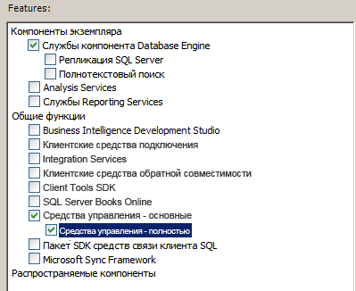

- В окне "Выбор элементов" выберите "Службы компонента Database Engine". Также на этом этапе можно задать папку для установки.

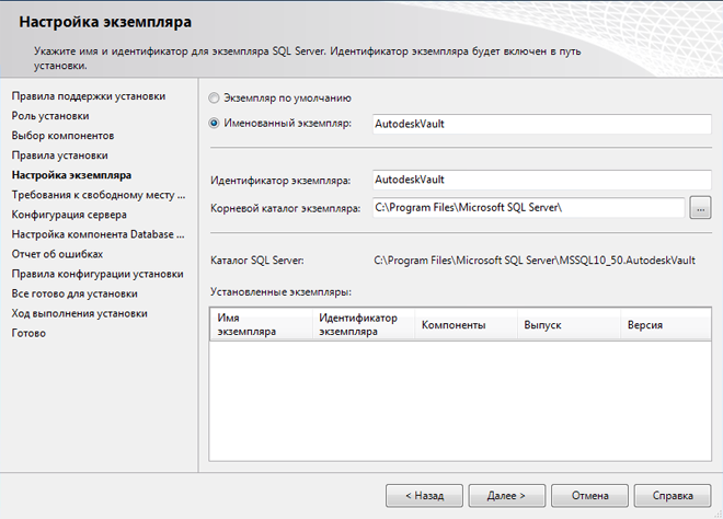

- В окне "Конфигурация экземпляра" выберите имя экземпляра и введите в качестве имени AutodeskVault.
Прим.: При установке SQL без использования имени экземпляра программа установки Autodesk Vault Server создает собственный экземпляр SQL Server с именем AutodeskVault, используя Microsoft SQL Express 2008 с пакетом обновления 2. Программа НЕ распознает экземпляры SQL с любыми другими именами, кроме AutodeskVault.

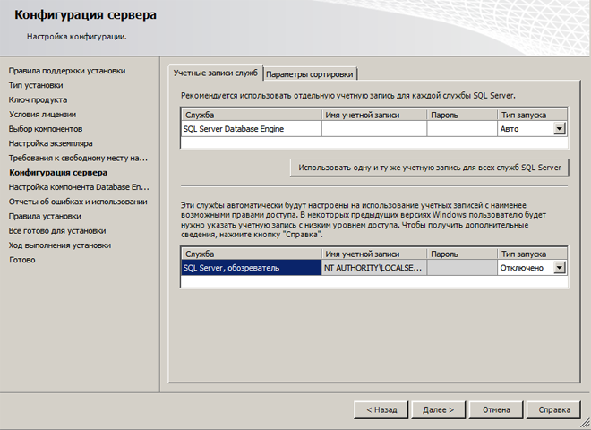

- В окне "Конфигурация сервера" перейдите на вкладку "Учетные записи служб".
- Укажите учетную запись NT AUTHORITY\NETWORK SERVICE для SQL Server Database Engine. Также можно использовать локальные системные учетные записи. Для выполнения резервного копирования и восстановления данных в удаленные расположения следует указать учетную запись пользователя домена. В качестве типа запуска выберите "Автоматически".

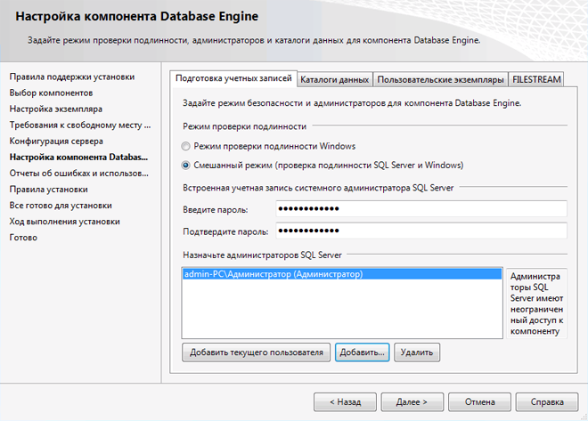

- В окне "Настройка компонента Database Engine" перейдите на вкладку "Подготовка учетных записей". а. Выберите смешанный режим проверки подлинности и задайте пароль системного администратора. По умолчанию во время установки в качестве пароля системного администратора используется AutodeskVault@26200b. Добавьте учетную запись локального администратора (или нужную учетную запись) в качестве администратора SQL Server. Только пользователи Windows, указанные в окне, будут иметь полные права при входе на сервер SQL. Все остальные учетные записи Windows будут считаться гостевыми.

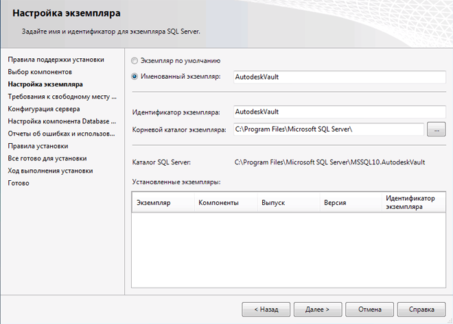

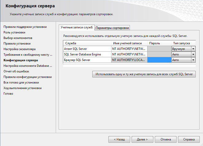

- Выберите смешанный режим проверки подлинности и задайте пароль системного администратора. По умолчанию во время установки в качестве пароля системного администратора используется AutodeskVault@26200.
- Добавьте учетную запись локального администратора (или нужную учетную запись) в качестве администратора SQL Server. Только пользователи Windows, указанные в окне, будут иметь полные права при входе на сервер SQL. Все остальные учетные записи Windows будут считаться гостевыми.

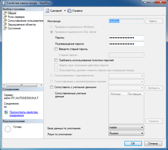

Создание учетной записи SQL
- Откройте Microsoft SQL Server Management Studio.
- Разверните папку "Безопасность" -> "Имена входа".
- Щелкните правой кнопкой мыши папку "Имена входа" и выберите "Создать имя входа".
- В качестве имени входа введите VaultSys.
- Выберите "Проверка подлинности SQL Server".
- Введите SuperMan769400006! в качестве пароля.
- Снимите флажок "Требовать использование политики паролей".
- Перейдите на страницу "Роли сервера".
- Установите флажки рядом со следующими ролями:
- dbcreator
- processadmin
- setupadmin
- Для создания операции нажмите кнопку "ОК".
