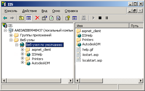

  1. В меню "Пуск" Windows выберите "Панель управления" "Администрирование" "Службы IIS".
  2. В диспетчере служб IIS разверните узел локального компьютера, раскройте папку "Веб-узлы", щелкните правой кнопкой мыши "Веб-узел по умолчанию" и выберите "Свойства".

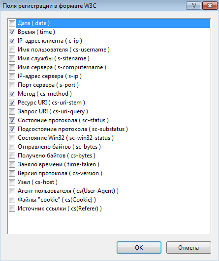

    ДО
    Прим.: Для изменения расширенных свойств запишите текущие свойства W3C или создайте снимок экрана, если в будущем необходимо будет перейти в исходное состояние.

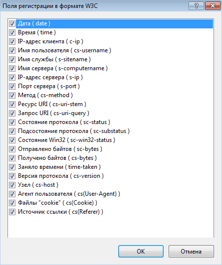

  5. На вкладке "Дополнительно" (в Windows 2003 Server) или "Дополнительные свойства" (в Windows XP) для параметра ведения журнала выберите "Все".
    ПОСЛЕ

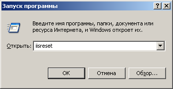

  7. В меню "Пуск" Windows выбрать "Выполнить…". Введите команду IISRESET, а затем нажмите кнопку "ОК", чтобы перезагрузить службы IIS.
