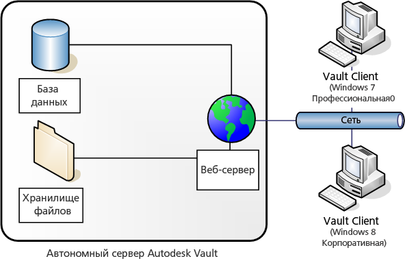

Сервер Vault состоит из трех компонентов: веб-сервера, базы данных и хранилища файлов. На следующем рисунке показана стандартная конфигурация компонентов.
Сервер базы данных
Сервер базы данных отслеживает связи между данными. Он работает по принципу библиотечного каталога и содержит все индексы и указатели, позволяющие найти интересующую информацию. По умолчанию при установке Autodesk Data Management Server устанавливается Microsoft® SQL Server 2008 Express с пакетом обновления 2. Microsoft SQL Server Express 2008 с пакетом обновления 2 можно обновить в любой момент после установки компонентов Autodesk Data Management Server. SQL-сервер можно обновить до:
  • Microsoft SQL Server 2008 Enterprise с пакетом обновления 2
  • Microsoft SQL Server 2008 Standard с пакетом обновления 2
  • Microsoft SQL Server 2008 Express R2
  • Microsoft SQL Server 2008 Enterprise R2
  • Microsoft SQL Server 2008 Standard R2
Хранилище файлов
Файловое хранилище и сервер баз данных работают вместе. База данных предоставляет индексную информацию о расположении файлов. Хранилище файлов представляет собой безопасное расположение на сервере, в котором содержатся файлы.
Прим.: Нельзя перемещать, удалять и редактировать файлы непосредственно в хранилище файлов. Используйте консоль программы Autodesk Data Management Server для управления хранилищем файлов.
Веб-сервер
Для программы Autodesk Data Management Server требуется установить службы Microsoft Internet Information Services (IIS).
Прим.: При необходимости установки сервера Autodesk Vault для нескольких пользователей на компьютере, на котором отсутствуют службы IIS, установите сначала службы IIS.
Прим.: Для завершения установки может потребоваться оригинальный носитель файлов установки Microsoft Windows.
Сервер Autodesk Vault представляет собой веб-приложение, использующее службы для управления взаимодействием клиентов и сервера с веб-службами. Взаимодействие между клиентами и сервером выполняется так же, как и взаимодействие с сайтом в сети Интернет. Веб-службы используют стандартные методы HTTP и по умолчанию осуществляют обмен данными через порт веб-сервера 80. Для многопользовательских конфигураций требуются службы Microsoft IIS.
