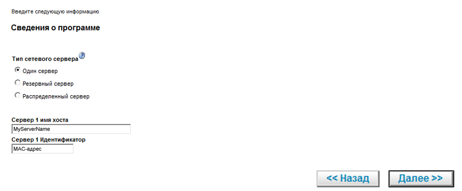

  4. Введите серийный номер и выберите операционную систему для сервера Vault, затем нажмите "Далее".
  5. Выберите тип сервера лицензий, который планируется использовать.
  6. Введите имя сервера лицензий и идентификатор сервера лицензий (MAC-адрес без дефисов).
  7. Нажмите "Далее".

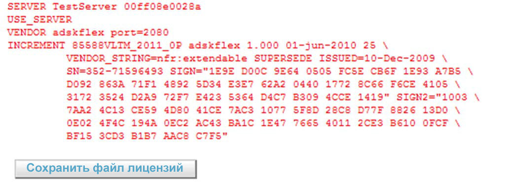

  8. Когда на экране появится информация о лицензии, нажмите кнопку "Сохранить файл лицензии".

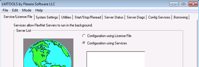

  1. Откройте программу LMTOOLS, перейдите на вкладку "Службы/файл лицензии" и убедитесь в том, что параметр "Настройка используемых служб" выбран.
