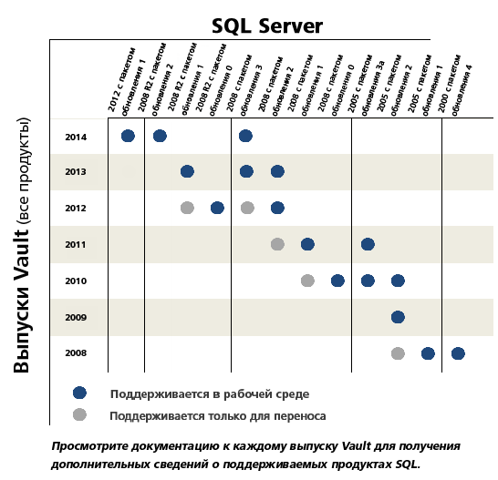

В следующей таблице синими точками представлены совместимые версии Vault и SQL. Светло-серые точки указывают на рекомендуемый путь обновления. Чтобы убедиться в совместимости выпусков программных продуктов Vault и SQL, см. документацию версии Vault, доступную в справке Wiki.
Если необходимо обновление SQL, см. следующие разделы для получения общей информации по самым распространенным случаям. Полная документация по SQL доступна на ресурсах корпорации Майкрософт. Перед обновлением SQL прочтите следующий параграф этого документа: "Обновление Vault Server".
