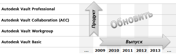

Процедура обновления применяется для всех выпусков продукта Autodesk Vault. Подробные сведения представлены для версии 2009 и выше, при этом общая процедура может применяться для всех версий. Обновление может означать обновление до новой версии, расширенного выпуска продукта или и то и другое. В процессе обновления сначала необходимо обновить продукт до последней версии, а затем обновить его выпуск.
Например, при переходе от Vault Workgroup 2011 к Vault Professional 2014 сначала необходимо выполнить обновление до версии Vault Workgroup 2014, а затем обновить выпуск до Vault Professional 2014.
Процесс переноса для среды Autodesk Vault состоит из пяти этапов: проверка резервных копий, обновление SQL, обновление сервера Vault, обновление клиентов и создание резервной копии. Количество шагов внутри каждого этапа зависит от существующего применения Vault.
