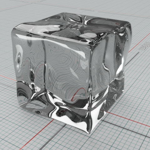

Vetro grigio leggero
Vetro rosso leggero
Vetro rosso pesante

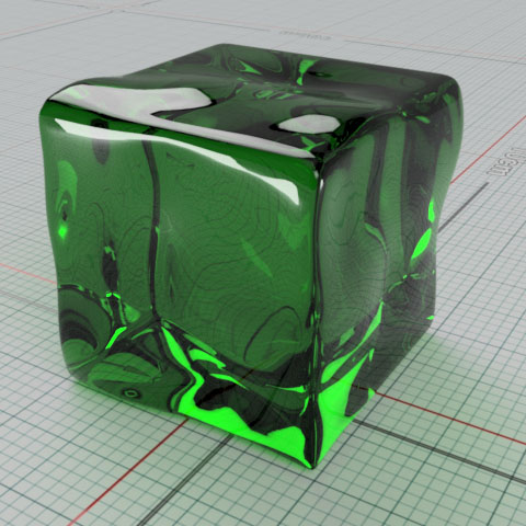

Smeraldo
La luce all'interno del materiale viaggia in linea retta, ma può essere influenzata dalle superfici di entrata e di uscita in quanto possono essere ruvide come in un vetro smerigliato.
L'assorbimento è il colore apparente dell'interno del materiale ed è sempre associato ad una distanza specifica. Più distante la luce viaggia all'interno del materiale, più scuro diventerà il colore.

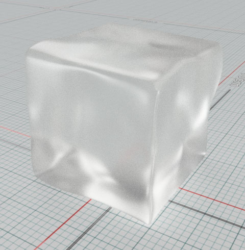

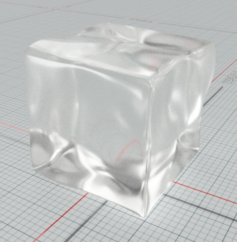

Con il parametro Ruvidità, è possibile ottenere un aspetto di vetro smerigliato.
Vetro leggermente smerigliato
Vetro smerigliato

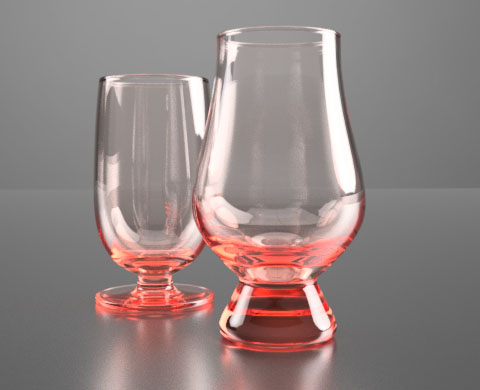

Colore e distanza di assorbimento
Il colore della luce trasmessa alla distanza di assorbimento specifica.
Una lastra di vetro dello stesso spessore della distanza di assorbimento trasmette una luce colorata come il colore specificato. Una lastra di doppio spessore trasmette una tonalità più scura dello stesso colore. Una lastra di metà spessore trasmette una tonalità più chiara del colore.
In un volume solido, ad esempio un vaso o una statua, la luce assumerà tonalità più chiare o più scure del colore, a seconda della distanza che percorre attraverso il volume prima di uscire.
Lastre di vetro di diverso spessore
Un vetro colorato con spessore variabile
