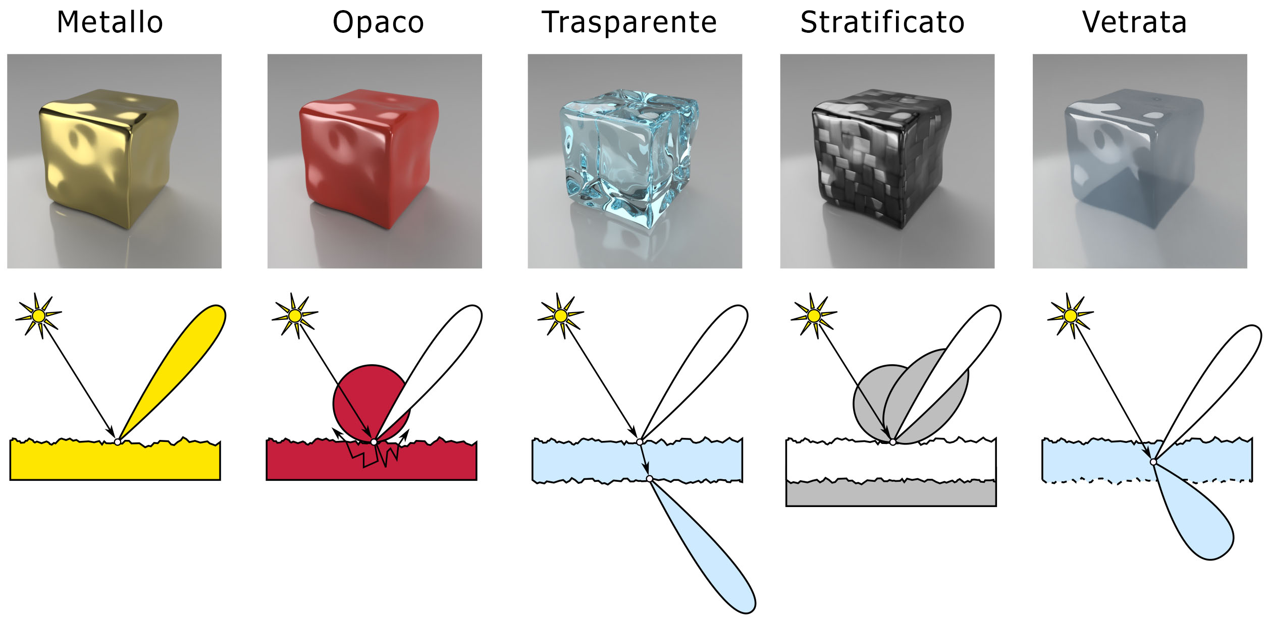

ART supporta un modello di ombreggiatura basato su principi fisici che descrive le superfici e il comportamento interno della luce.
La superficie è basata sul modello di distribuzione normale con microsfaccettature (Beckmann e GGX) per una rappresentazione accurata delle imperfezioni che esistono su qualsiasi superficie, anche la più levigata.
Il comportamento interno della dispersione della luce è ciò che distingue la classe di materiali supportati. Attualmente ART supporta i seguenti materiali:
