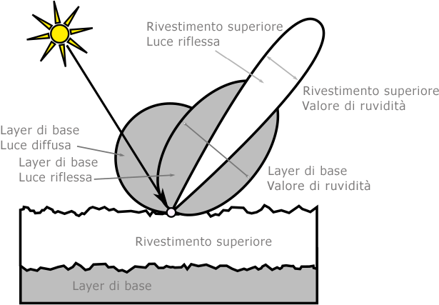

Il modello stratificato è meglio descritto con un'illustrazione dove è possibile mostrare visivamente a cosa si riferiscono i vari parametri.

Mentre il layer dello strato superiore è sempre presente, lo spessore seleziona tra i layer diffusi (0,0) o metallici (1.0) sottostanti o unisce i due elementi.
Esistono due tipici usi per questa combinazione di layer inferiori. Utilizzando un valore costante, è possibile colorare le riflessioni metalliche oppure utilizzando una mappa di composizione, è possibile creare particelle altamente riflettenti su una superficie principalmente diffusa.

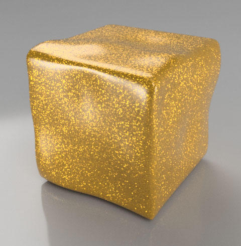

Esempio di vernice metallica
In questo esempio è mostrato come simulare una tipica vernice per auto con screziature metalliche incorporate.
Selezionare l'eventuale colore che si desidera utilizzare come colore diffuso di base
Aggiungere una mappa normale con orientamento casuale per il motivo in rilievo delle evidenziazioni di base
Utilizzare uno spessore per unire le evidenziazioni e il colore di base
Strato superiore è impostato su lucido e leggermente riflettente. Risultato:

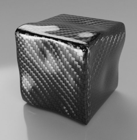

Esempio di fibra di carbonio
Con la fibra di carbonio si utilizza una composizione per orientare l'anisotropia dei layer di evidenziazione in base alla direzione delle fibre.
Il colore diffuso di base è quasi nero
Le evidenziazioni utilizzano una composizione a colori per simulare le fibre piccole
La composizione con orientamento anisotropo viene utilizzata per stirare l'evidenziazione nella direzione delle fibre
Ruvidità di base è impostata su un valore alto di almeno 0.75 e Anisotropia è impostata su un valore di almeno 0.8. Strato superiore è impostato su lucido e leggermente riflettente. Risultato:

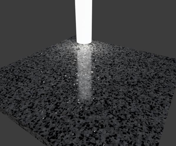

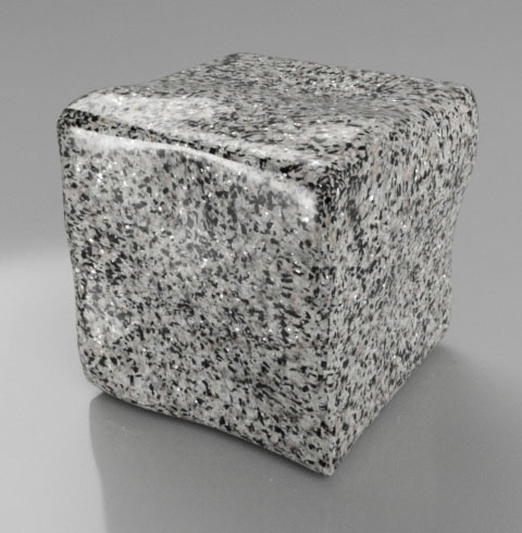

Esempio di granito
In questo esempio viene utilizzata una composizione per posizionare le evidenziazioni solo in piccole aree della superficie dove le particelle di quarzo riflettono in modo forte la luce in entrata.
Il colore di base è una composizione del colore del granito
Lo spessore viene utilizzato per mascherare la maggior parte della superficie e mostrare solo le evidenziazioni in piccoli puntini
La composizione in rilievo dell'evidenziazione di base (mappa normale) viene utilizzata per conferire alle evidenziazioni riflettenti un orientamento casuale
Il colore dello strato superiore utilizza una composizione per creare avvallamenti non riflettenti e variazioni casuali delle particelle di granito
Questo è il risultato, con l'aggiunta di un'immagine che mostra i puntini di evidenziazione:
