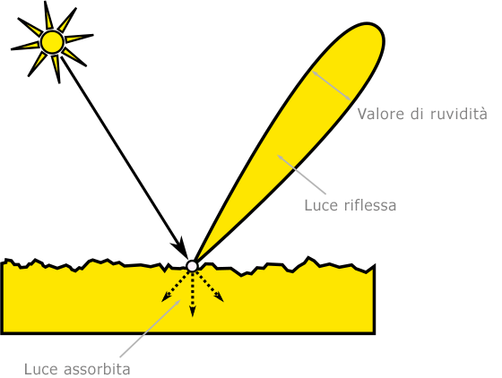

I materiali metallici riflettono tutta la luce non assorbita.
Nessuna luce viene riflessa come luce diffusa. Ciò conferisce ai metalli le loro caratteristiche riflessioni forti e rende il loro colore della riflessione anche il colore percepito della superficie stessa.

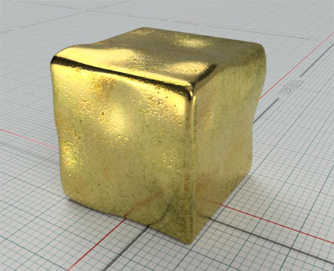

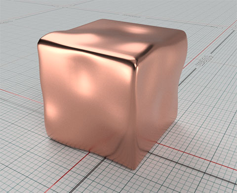

Alluminio levigato
Rame satinato
Ottone invecchiato
Tutti i metalli rientrano in questa categoria. Anche gli specchi sono layer metallici.
