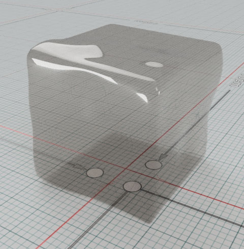

Vetrata su un oggetto solido. Notare come il colore di trasmissione è costante e non è presente alcuna rifrazione.

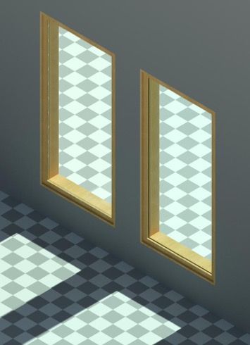

Una finestra in vetro uniforme (a sinistra) confrontata con una vetrata più efficiente (a destra)
Mentre un vetro uniforme può essere sempre utilizzato dove è necessario un pannello di vetro, la vetrata offre un'opzione migliore e dalle prestazioni maggiori in alcuni casi in cui occorre eseguire alcune regolazioni per ottenere un aspetto specifico.

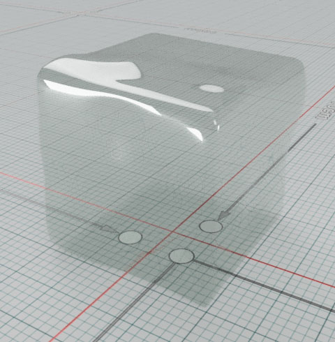

La vetrata applicata ad un oggetto solido spesso quale una statua o un vaso di vetro non avrà alcuna rifrazione o riflessione interna. Per questi oggetti è necessario un materiale trasparente.
