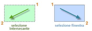

È possibile selezionare singoli oggetti semplicemente facendovi clic. Tuttavia, anziché selezionare ogni oggetto singolarmente, è possibile fare clic su un'area per creare una casella di selezione.
alt
Se la casella di selezione viene creata da destra a sinistra, verrà eseguita una selezione intersecante. Se la casella di selezione viene creata da sinistra a destra, si tratterà di una finestra di selezione.

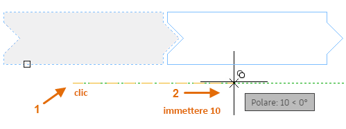

Metodo della distanza La seconda piastrella deve essere un totale di 9-7/8" + 1/8" = 10" a destra della piastrella originale. Selezionare quindi la piastrella, premere INVIO o la BARRA SPAZIATRICE per terminare la selezione, quindi fare clic in un punto qualsiasi dell'area di disegno (1). Tale punto non deve necessariamente trovarsi sulla piastrella.
alt
A questo punto, spostare il cursore a destra facendo affidamento sull'angolo di puntamento polare per mantenere la direzione orizzontale, quindi immettere 10 per la distanza. Premere nuovamente INVIO o la barra spaziatrice per terminare il comando.

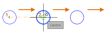

Analogamente, è possibile utilizzare il metodo dei due punti come una sequenza ripetuta. Si supponga di voler creare più copie del cerchio alla stessa distanza orizzontale. Avviare il comando COPIA e selezionare il cerchio come illustrato.
alt
Utilizzando lo snap ad oggetto Centro, fare clic sul centro del cerchio 1, quindi sul centro del cerchio 2 e così via.

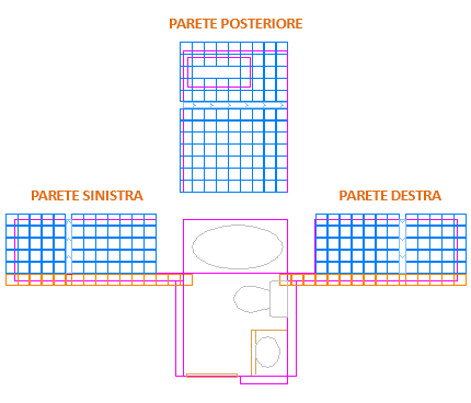

L'illustrazione seguente deriva da un progetto di piastrellatura. I muri del bagno residenziale sono appiattiti in modo da poter disporre il modello e calcolare il numero necessario di piastrelle.
alt

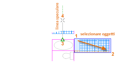

È possibile rendere più veloce questa procedura sfruttando la simmetria dei muri sinistro e destro. È infatti sufficiente disporre le piastrelle su un muro e quindi creare l'immagine speculare del muro attraverso il centro della stanza.
Nell'esempio riportato di seguito, avviare il comando SPECCHIO (o immettere SP alla riga di comando), utilizzare la finestra di selezione (1 e 2) per selezionare la geometria sul muro destro, premere INVIO o la BARRA SPAZIATRICE, quindi specificare una linea speculare (3 e 4) corrispondente alla linea d'asse del bagno.

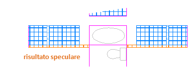

alt
Infine, rifiutare l'opzione "Cancellare gli oggetti sorgente" premendo INVIO o la BARRA SPAZIATRICE.
alt
