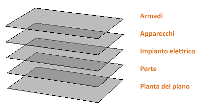

È possibile ottenere questo livello di controllo organizzando gli oggetti del disegno su diversi layer associati ad una funzione o uno scopo specifico. Per illustrare questo concetto può essere utile paragonare i layer a fogli di plastica trasparente:
alt

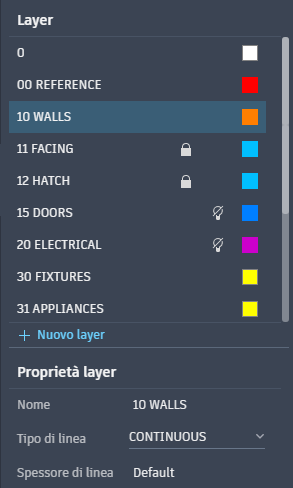

Fare clic sulla scheda Layer nel gruppo a sinistra.
Di seguito sono riportate le informazioni visualizzate in Gestore proprietà layer in questo disegno.
alt
Il layer evidenziato 10 WALLS è quello corrente. Tutti i nuovi oggetti vengono inseriti automaticamente su tale layer.
Attivare e disattivare i layer Nell'immagine precedente, osservare le icone a forma di lampadina accanto a due dei layer. Ciò significa che questi layer sono stati disattivati in modo da nascondere le porte e i fili elettrici nella pianta del piano. Attivare e disattivare i layer facendo clic sulla lampadina.
Bloccare i layer Accanto a due layer è inoltre presente l'icona di blocco. Gli oggetti presenti su layer bloccati non possono essere modificati nel disegno finché non vengono sbloccati.
