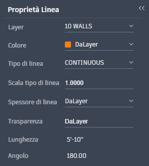

Gruppo Proprietà
Fare clic su Prop. alt nella scheda a sinistra per aprire il gruppo Proprietà.
alt
Nel gruppo Proprietà viene visualizzato l'elenco di tutte le impostazioni delle proprietà importanti. È possibile fare clic sulla maggior parte dei campi disponibili per modificare le impostazioni correnti.
Se nell'area di disegno non è selezionato alcun oggetto, nel gruppo Proprietà verranno mostrate le proprietà del layer corrente. In questo stato, eventuali modifiche apportate nel gruppo Proprietà influiranno sulle creazioni future su questo layer.

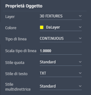

È possibile utilizzare la tavolozza Proprietà per verificare e modificare le impostazioni delle proprietà per gli oggetti selezionati. Se si fa clic su un oggetto nel disegno per selezionarlo, nella tavolozza Proprietà possono essere visualizzate le seguenti informazioni.
alt
Se sono stati selezionati oggetti nel disegno, nel gruppo Proprietà vengono mostrate le proprietà correnti per l'oggetto selezionato. È possibile modificare queste proprietà facendovi clic e modificando l'impostazione. Se una proprietà è impostata su "DaLayer", eredita l'impostazione dal relativo layer.
Se si selezionano più oggetti, nel gruppo Proprietà vengono elencate solo le proprietà comuni. Se si modifica una di queste proprietà, tutti gli oggetti selezionati verranno modificati in un'unica operazione. Le procedure di selezione degli oggetti sono illustrate in modo più dettagliato nell'argomento Modifica.
