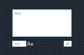

Immettere il testo nel campo di testo e scegliere un'altezza per il testo. L'altezza del testo è coerente con le unità di misura del disegno, ovvero se si imposta l'altezza su "100", l'altezza del testo sarà 100 unità nel disegno.
alt
Per uscire dall'editor di testo dopo aver immesso il testo, fare clic in un punto qualsiasi al di fuori di esso oppure fare clic sul segno di spunta.

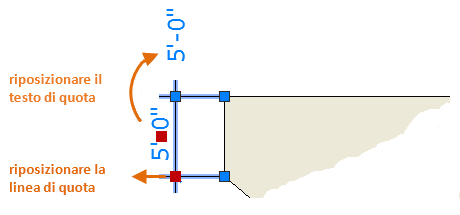

Modificare le quote
I grip rappresentano il metodo più rapido per modificare le quote.
In questo esempio, si seleziona la quota per visualizzarne i grip. Quindi, fare clic sul grip del testo di quota e trascinarlo in una nuova posizione oppure fare clic su uno dei grip all'estremità della linea di quota e trascinare la linea.
alt
