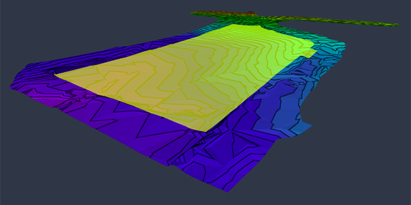

L'oggetto Limite scarpata è una zona preconfigurata progettata specificamente per rappresentare l'impronta più esterna del progetto Grading Optimization. Utilizzare i limiti di scarpata nelle Carte di grandi dimensioni per ridurre l'ottimizzazione superflua e migliorare le prestazioni.
Nella zona Limite scarpata sono abilitate le seguenti proprietà oggetto: Pendenza, Linea di discontinuità e Limite scarpata.
