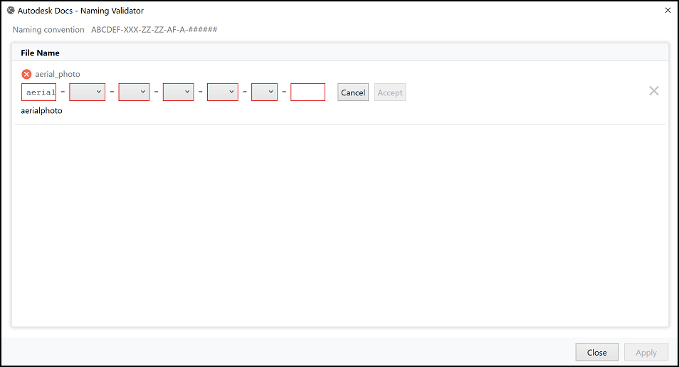

I file non conformi possono essere rinominati nel connettore utilizzando lo strumento di convalida della denominazione.
Nota: Per rinominare un file è necessario disporre delle autorizzazioni pertinenti.
  1. Fare clic con il pulsante destro del mouse sul file non conforme.
  2. Fare clic su Rinomina.
    Viene aperto lo strumento di convalida della denominazione e viene visualizzata la convenzione di denominazione da seguire per rinominare il file.
    Naming Validator
  3. Rinominare il file. Quando il nome del file è conforme, nello strumento di convalida viene visualizzata un'icona di spunta verde Green Check Icon.
  4. Fare clic su Applica.
