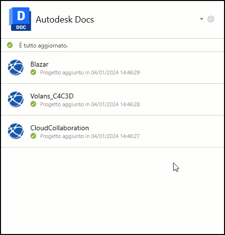

Quando si aggiunge o rimuove un progetto o si modificano i file o le cartelle nel connettore, queste attività verranno visualizzate nella schermata iniziale.

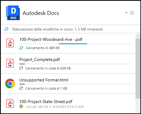

Una barra di stato generale sopra le attività specifica la quantità residua di dati da sincronizzare per tutte le attività combinate
Ogni file e cartella dispone inoltre di stato e icona individuali che riflettono il relativo stato nel connettore.
| Icona | Descrizione | Informazioni di visualizzazione |
| In coda prima di avviare la sincronizzazione con il cloud | Azione di sincronizzazione in coda e dimensioni Ad esempio, Caricamento in coda di 1 KB |
| Sincronizzazione con il cloud in corso | Azione di sincronizzazione in corso e dimensioni Ad esempio, Caricamento in coda di 1 KB |
| Sincronizzazione completata | Ad esempio, Cartella eliminata in data 2023/08/30 alle 15:21:03 |
| Errore di sincronizzazione o conflitto | Consultare la sezione Documenti - Risoluzione dei conflitti di file e cartelle in questa pagina |
Dopo aver completato tutte le attività di sincronizzazione, sopra le attività verrà visualizzato il messaggio È tutto aggiornato.

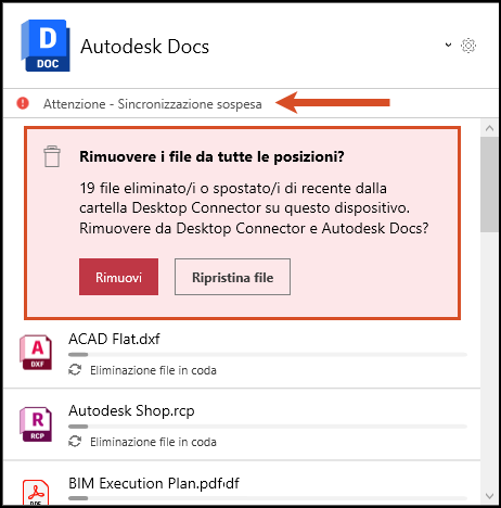

Abbiamo sviluppato una nuova funzionalità in Desktop Connector per evidenziare le notifiche di eliminazione nella schermata iniziale. Ogni volta che un utente elimina dei file, queste notifiche vengono visualizzate per consentire all'utente di confermare chiaramente, consentendo di scegliere se procedere o meno con l'operazione di eliminazione.
La schermata iniziale resterà aperta e la sincronizzazione verrà interrotta se sono presenti notifiche in sospeso che devono essere risolte.

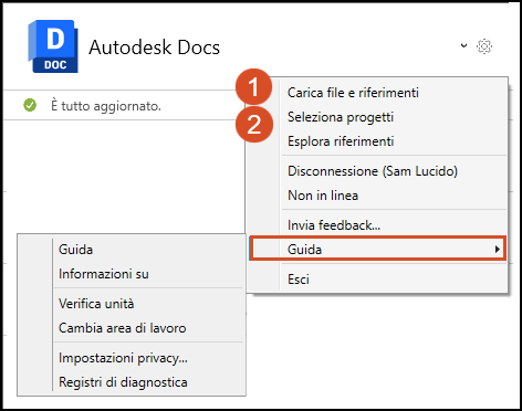

La schermata iniziale nella release più recente di Desktop Connector include le opzioni del menu a cui in precedenza si accedeva direttamente dall'icona della barra delle applicazioni.
Fare clic con il pulsante destro del mouse sull'icona della barra delle applicazioni
per accedere alle opzioni del menu.
Nella versione v16.x di Desktop Connector sono disponibili due opzioni aggiuntive:
Carica file e riferimenti: consente di visualizzare tutti i riferimenti del file di progetto raccolti prima del caricamento diretto nel connettore di Autodesk Docs.
Seleziona progetti: consente di aggiungere o rimuovere progetti dal connettore di Autodesk Docs.
