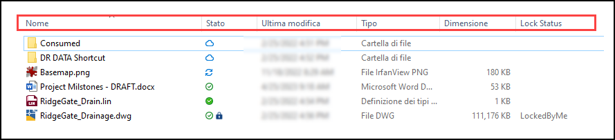

È possibile visualizzare gli attributi di file e cartelle del progetto in Esplora file. Gli attributi vengono visualizzati come intestazioni di colonna e i valori vengono compilati dove sono disponibili le informazioni.
Attributi della vista
Gli attributi di default visualizzati sono:

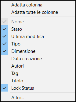

Oltre agli attributi di default, è possibile fare clic con il pulsante destro del mouse sull'intestazione di colonna e selezionare attributi aggiuntivi da visualizzare nella cartella corrente.
