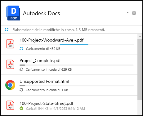

Schermata iniziale di Autodesk Docs e Fusion
Nella schermata iniziale di Autodesk Docs e Fusion vengono visualizzate direttamente le attività nelle 24 ore precedenti.
Quando si aggiunge o rimuove un progetto o si modificano i file o le cartelle nel connettore, queste attività verranno visualizzate nella schermata iniziale.
Nella schermata iniziale vengono visualizzati anche i lavori di "scansione". Queste attività di scansione:
File and Folder Activities
Icone di stato
Ogni attività su file e cartelle ha un proprio stato e una propria icona che ne riflette lo stato nel connettore.
Icona Descrizione Informazioni di visualizzazione
Queued Icon In coda prima di avviare la sincronizzazione con il cloud Azione di sincronizzazione in coda e dimensioni
Ad esempio, Caricamento in coda di 1 KB
Syncing Icon Sincronizzazione con il cloud in corso Azione di sincronizzazione in corso e dimensioni
Ad esempio, Caricamento di 1 KB
Syncing Complete Sincronizzazione completata Data e ora di completamento
Ad esempio, Cartella eliminata in data 2023/08/30 alle 15:21:03
Syncing Error Errore di sincronizzazione o conflitto Consultare la documentazione relativa alla risoluzione degli errori
Dopo aver completato tutte le attività di sincronizzazione, sopra le attività verrà visualizzato il messaggio I file sono sincronizzati nel cloud.

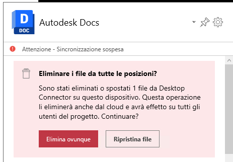

Notifiche di eliminazione della schermata iniziale
Desktop Connector evidenzia le notifiche di eliminazione nella schermata iniziale per i connettori di Docs e Fusion. Ogni volta che si eliminano dei file, queste notifiche vengono visualizzate per consentire all'utente di confermare chiaramente, consentendo di scegliere se procedere o meno con l'operazione di eliminazione.
La schermata iniziale resterà aperta e la sincronizzazione verrà interrotta se sono presenti notifiche in sospeso che devono essere risolte. Per una spiegazione completa dei flussi di lavoro di eliminazione e delle opzioni di ripristino, vedere Ripristino delle eliminazioni.

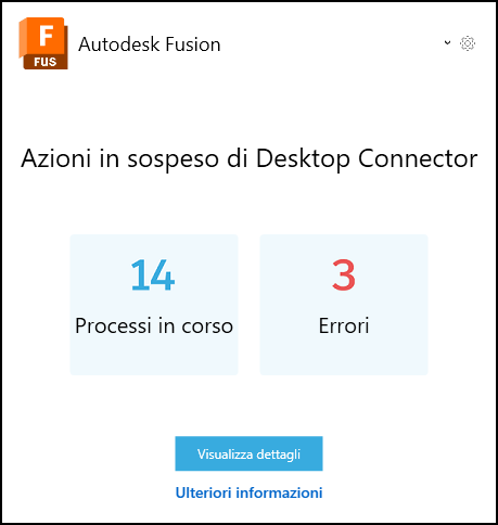

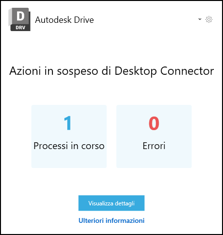

Drive Home Screen
Nella schermata iniziale di Drive viene visualizzato un totale di:
È possibile visualizzare qualsiasi attività in corso facendo clic su Visualizza dettagli per accedere alla schermata Azioni in sospeso.
Drive Home Screen
Per ulteriori informazioni, vedere l'argomento della Guida Drive - Schermata iniziale e azioni in sospeso.
