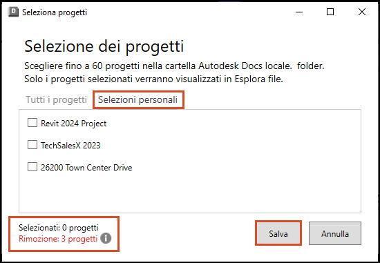

  3. Se i progetti NON sono stati deselezionati, si riceverà il seguente avviso.
    Unable to Change Workspace
    Deselezionare i progetti, continuare con il passaggio 4 e riprendere la procedura Cambia area di lavoro.
