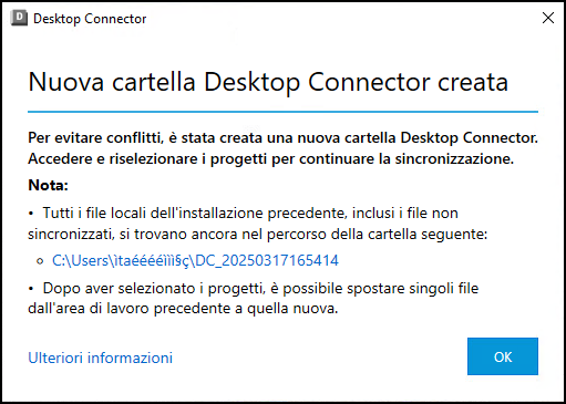

A partire dalla versione 16.13, se si reinstalla Desktop Connector e sul dispositivo sono ancora presenti file di un'installazione precedente, la cartella precedente di Desktop Connector verrà rinominata per evitare conflitti con la nuova installazione. Questa cartella rinominata non viene sincronizzata con il cloud.
Per sincronizzare l'area di lavoro della nuova installazione con il cloud, è sufficiente accedere e selezionare i progetti.
Importante: Tutti i file locali dell'installazione precedente, inclusi i file non sincronizzati, rimarranno sul dispositivo nella cartella rinominata. La sincronizzazione di questi file con il cloud viene interrotta dopo la disinstallazione di Desktop Connector. Per questo motivo, prestare attenzione a non sovrascrivere le versioni più recenti dei file se si sceglie di spostarne alcuni nella nuova cartella di Desktop Connector.
New folder created dialog
Se con Desktop Connector non è possibile rinominare la cartella per qualsiasi motivo, ad esempio se è aperto un file dell'area di lavoro precedente o se si utilizza una versione precedente di Desktop Connector, sarà necessario cancellare l'area di lavoro precedente prima di completare la nuova installazione. Per informazioni su come gestire questa situazione, incluso il messaggio in cui si chiede di cancellare la cartella, fare riferimento a Gestione di ambienti non integri.
