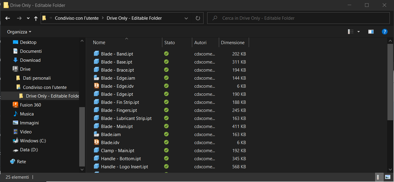

Quando viene assegnata l'autorizzazione "Può modificare"
È possibile eseguire le seguenti operazioni sulla cartella condivisa stessa:
Nota: Non è possibile rinominare, eliminare o spostare la cartella condivisa. Questa operazione può essere eseguita solo dal proprietario della cartella condivisa.
All'interno della cartella condivisa, è possibile eseguire le seguenti operazioni su file e cartelle:

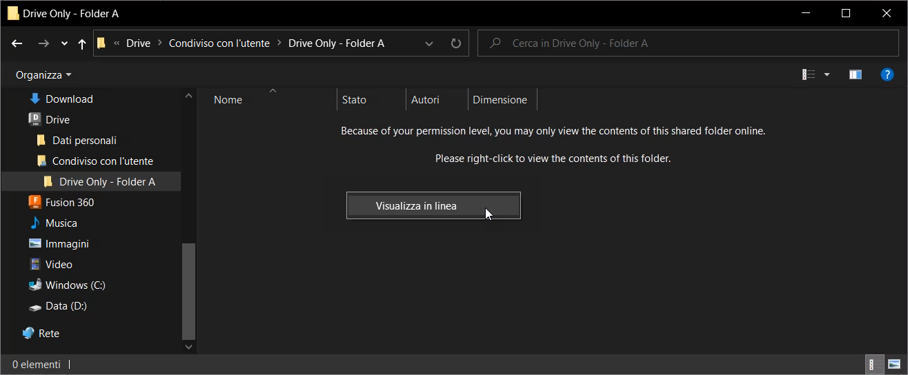

Quando viene assegnata l'autorizzazione "Può scaricare" o "Può visualizzare"
Le cartelle condivise con questi tipi di autorizzazioni verranno elencate in "Condiviso con l'utente" ma le funzionalità disponibili saranno limitate all'interno di Desktop Connector. Per impedire che i file modificati determinino problemi di caricamento a causa della mancanza di autorizzazioni di modifica, il contenuto della cartella condivisa non verrà mostrato all'utente.

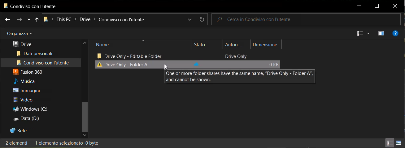

Conflitti di ridenominazione
Le cartelle condivise con un nome identico seguiranno il comportamento esistente per i nomi di cartelle duplicati e verranno visualizzate con l'icona di errore accanto al nome.
