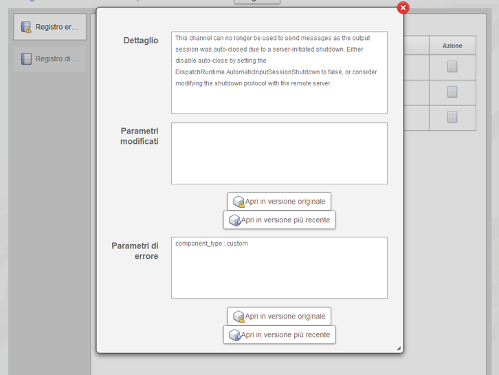

  4. Selezionare un progetto nella colonna Azione per visualizzare le singole voci di errore e i dettagli dell'errore.
  5. Accedere al progetto selezionando uno dei quattro pulsanti Apri di questa finestra di dialogo:
    • I pulsanti Apri in Parametri modificati consentono di aprire il progetto nello stato precedente al verificarsi dell'errore.
    • I pulsanti Apri nella sezione Parametri di errore consentono di aprire il progetto nello stato che include i parametri di errore.
    • Apri in versione originale consente di aprire lo stato salvato del progetto nella sua versione come segnalata.
    • Apri in versione più recente consente di aprire l'ultimo stato salvato del progetto.
