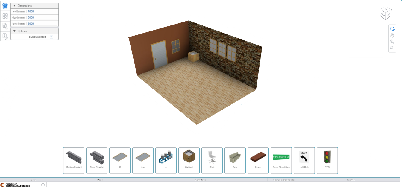

Visualizzazione del progetto di base e degli accessori
Utilizzare la pagina di configurazione per la verifica del progetto.
  1. In vista Amministratore scheda Progetti, selezionare la casella di controllo Utilizzare Accessori? per includere gli accessori nella pagina di configurazione (visualizzabile dall'utente finale).
    Nota: Gli utenti finali non possono accedere alla vista Amministratore.
  2. Nella scheda Progetti, selezionare l'icona accanto al progetto.
    Il progetto viene visualizzato nella pagina di configurazione.
  3. Regolare le quote e l'orientamento della vista di disegno nella pagina visualizzata.
  4. Selezionare il pulsante Accessori per visualizzare gli accessori sotto il progetto di base.
    Suggerimento: Dopo aver rilasciato un accessorio nel progetto di base, tenere premuto il tasto MAIUSC per impedire che l'accessorio si colleghi ad un oggetto del progetto.

Orientamento di una vista del disegno
Fare clic sulla faccia del ViewCube e sui bordi, gli angoli e le frecce di rotazione per modificare l'orientamento. Fare clic sulla freccia rivolta verso il basso per selezionare Ortogonale o Prospettica dal menu a discesa.
