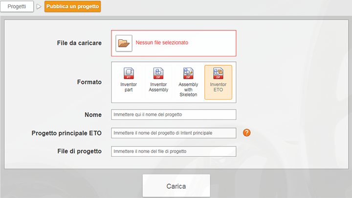

  1. Creare il pacchetto dell'intera applicazione in una cartella compressa di Configurator 360 (ZIP) o in un file WinZip che contiene tutti i file pertinenti in un'unica cartella. Includere il file IPJ nella cartella.
    Nota: Configurator 360 non supporta WinRAR.
  2. In Autodesk Configurator 360, scheda Progetti, fare clic su Nuovo progetto .
  3. Nella finestra di dialogo, selezionare il file, fare clic su Formato e immettere i nomi file appropriati per il progetto (in genere simile al nome file).
  4. Selezionare Carica.
