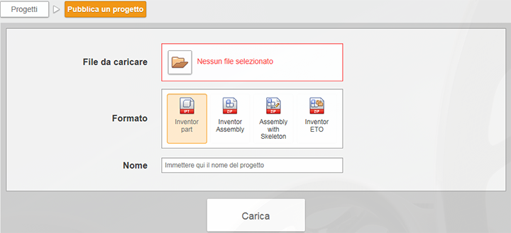

Caricamento di un progetto di parti
Da Configurator 360
  1. Vista amministratore scheda Progetti Nuovo progetto .
  2. Immettere un nome. Questo nome viene visualizzato nel catalogo per gli utenti finali. Può contenere spazi e può differire dal nome del file o da qualsiasi contenuto del file caricato.
  3. Individuare e caricare un file IPT. A volte viene visualizzato un messaggio di attesa. A seconda delle dimensioni e della complessità del progetto o dal numero di operazioni in esecuzione sul server, per caricare il progetto possono essere necessari alcuni minuti. Aggiornare il browser per visualizzare gli URL generati.
    Il progetto caricato viene visualizzato nell'elenco nella pagina Progetti. Solo gli amministratori possono visualizzare questo progetto fino a quando non si modifica l'accesso.
    Quando si carica un nuovo progetto, verificare che funzioni correttamente. Accedere al catalogo da visualizzare e configurare il modello.
Da Inventor
  1. In un file di parti, nella scheda Autodesk 360 della barra multifunzione gruppo Configurator 360, selezionare Carica in Configurator 360 .
  2. Nella finestra di dialogo Autodesk Configurator 360, immettere un nome per il progetto e fare clic su Carica per aprire Configurator 360.

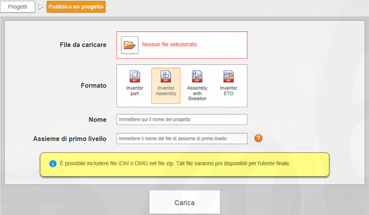

Caricamento di un progetto di assiemi
Prima del caricamento
Prima di caricare un progetto, attenersi alle seguenti linee guida affinché i modelli funzionino correttamente in Configurator 360.
  • Configurator 360 fornisce il proprio file IPJ e non utilizza file IPJ da un assieme.
  • Se un assieme contiene regole per la soppressione di componenti, eseguirlo in un livello di dettaglio definito dall'utente e salvarlo finché il livello di dettaglio è attivo. In Configurator 360, viene eseguito in un livello di dettaglio definito dall'utente.
  • In un assieme, non vengono visualizzate le sostituzioni di aspetto sui componenti. Modificare l'aspetto della parte.
  • È possibile disporre di codice in un DLL nella cartella del progetto.
  • iLogic: un assieme caricato può contenere regole iLogic esterne, purché siano nella stessa cartella dell'assieme di primo livello.
Da Configurator 360
  1. Aggiungere un file di assieme in un unico file ZIP utilizzando 7-Zip. Includere tutti i file IDW o DWG associati nel file ZIP per renderli disponibili per il download da parte dell'utente finale. Creare una corrispondenza tra la struttura delle cartelle all'interno del file zip e la struttura delle cartelle originale. Fare clic con il pulsante destro del mouse Invia a prima di caricare il modello in una cartella compressa di Configurator 360 o di WinZip.
    Nota: Configurator 360 non supporta WinRAR.
    Non superare i 500 MB in un'unica cartella.
  2. Per ridurre il tempo di caricamento, rimuovere i file non necessari dal file ZIP. Un file di assieme che occupa meno di 500 MB generalmente viene caricato entro alcuni secondi e viene visualizzato l'URL.
  3. Nella vista Amministratore scheda Progetti, selezionare Nuovo progetto .
  4. Nella barra File da caricare, selezionare la cartella richiesta, quindi individuare e selezionare il file di assieme.
  5. Scegliere Assieme di Inventor o Assieme con scheletro, quindi immettere un nome per il progetto. Il nome dell'assieme di primo livello deve essere univoco all'interno del file ZIP.
  6. Nota: Nella visualizzazione interattiva 3D sono contenuti solo i corpi solidi. Nelle miniature sono visualizzati tutti gli schizzi non incorporati visibili, le geometrie di lavoro e le superfici. Nascondere questi elementi del progetto prima di caricare il modello in Configurator 360.
Da Inventor
  1. In un file di assieme, nella scheda Autodesk 360 della barra multifunzione gruppo Configurator 360, selezionare Carica in Configurator 360 .
