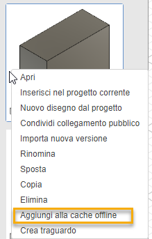

  2. Nel Pannello dati, fare clic con il pulsante destro del mouse su un file o una cartella.
  3. Selezionare Aggiungi alla cache offline.
    data panel right-click add to offline cache

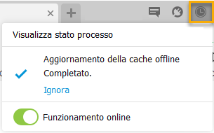

  4. Facoltativo: Nella barra dell'applicazione, fare clic su Stato processo job status icon per monitorare lo stato di avanzamento durante la memorizzazione della cartella o della progettazione nella cache.
    job status update offline cache
La progettazione o la cartella vengono salvati nella cache locale e sono disponibili offline.

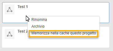

  2. Nel Pannello dati, fare clic con il pulsante destro del mouse su un progetto o fare clic su Impostazioni settings icon.
  3. Selezionare Memorizza nella cache questo progetto.
    data panel right-click cache project data panel settings cache project
