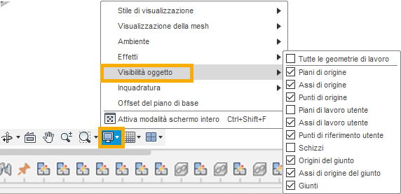

Visualizzare o nascondere oggetti
  1. Nel Browser, individuare l'oggetto che si desidera visualizzare o nascondere.
  2. Fare clic sull'icona di visibilità accanto all'oggetto.
    • visibility icon-visible La visibilità è attivata.
    • visibility icon-hidden La visibilità è disattivata.
Se l'oggetto era visibile, è ora nascosto nel Browser e nella tela. Se l'oggetto era nascosto, è ora visibile nel Browser e nella tela.
