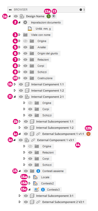

Elementi di un assieme
L'assieme è organizzato nel browser.
assembly overview
  1. Componenti: contengono e organizzano gli elementi della progettazione. Tutti i componenti possono contenere un'origine, una geometria di costruzione, schizzi, corpi e origini giunto.
    1. assembly icon Componente di default: il componente superiore in ogni progettazione. Oltre agli elementi che tutti i componenti possono contenere, il componente di default contiene anche impostazioni documento, viste con nome, analisi e giunti per l'intero assieme.
    2. component icon Componente interno: contenuto per intero all'interno della progettazione corrente.
    3. component iconcomponent link icon Componente esterno (xrif): contenuto in una progettazione separata e con riferimento nell'assieme nella progettazione corrente. Può contenere contesti dell'assieme creati durante la Modifica diretta.
  2. settings icon Impostazioni documento: controlla le unità dell'assieme.
  3. folder icon Viste con nome: contiene tutte le viste con nome standard e personalizzate dell'assieme.
  4. folder icon Origine: contiene il punto di origine, gli assi X/Y/Z e i piani XY/XZ/YZ associati ad un componente.
  5. folder icon Analisi: contiene le analisi create nell'assieme, incluse quelle create con l'utensile Analisi sezione e gli utensili di analisi superficie.
  6. folder icon Origini del giunto: contiene le origini giunto associate ad un componente.
  7. folder icon Relazioni: contiene assieme relazioni associate al assieme, utilizzate per definire la posizione relativa e il movimento tra i componenti.
  8. folder icon Corpi: contiene i corpi 3D associati ad un componente.
  9. folder icon Schizzi: contiene gli schizzi di progettazione, associati ad un componente, che azionano e definiscono i corpi.
  10. folder icon Costruzione: contiene la geometria di costruzione associata ad un componente, che facilita il processo di creazione di schizzi e corpi.
  11. assembly icon Sottoassieme: qualsiasi componente con componenti aggiuntivi nidificati al suo interno. Il componente di livello superiore è il componente principale. Qualsiasi componente nidificato al suo interno è un componente subordinato.
  12. avatar with reservation badge icon Avatar con badge di prenotazione: il membro della progettazione sta modificando la progettazione o il componente esterno ed è prenotato dal membro della progettazione per evitare conflitti di progettazione.
    1. Il membro 1 del progetto sta modificando e ha prenotato la progettazione attiva.
    2. Il membro 2 del progetto sta modificando e ha prenotato un componente esterno nella progettazione attiva.
  13. activate component icon Componente attivato: il componente a cui si sta attualmente lavorando. Fare clic sul pulsante di opzione accanto a qualsiasi componente per attivarlo.
  14. edit in place icon Modifica diretta: consente di attivare e modificare un componente esterno nel contesto senza lasciare la progettazione corrente.
  15. folder icon edit in place out of sync icon Contesti assieme: contiene i contesti assieme associati ad un componente che definiscono le relazioni tra i componenti durante la Modifica diretta.
    1. edit in place context icon Contesto locale: rappresenta il componente esterno nella progettazione come verrebbe visualizzata se venisse aperta nella propria scheda documento. Mantiene il suo insieme di posizioni per i componenti subordinati.
    2. edit in place context icon Contesto assieme: la connessione tra una progettazione principale e un componente esterno in un momento specifico. Contiene informazioni sulla posizione correlate all'assieme.
    3. edit in place context icon edit in place out of sync icon Contesto assieme non sincronizzato: fare clic con il pulsante destro del mouse e selezionare Sincronizza contesto assieme per aggiornare le modifiche alla progettazione associativa.

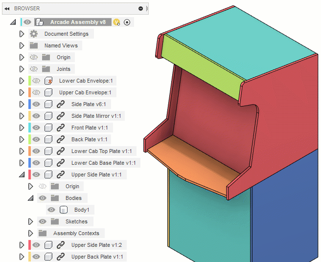

Nel browser è possibile utilizzare l'icona di visibilitàvisibility icon-visible / visibility icon-hidden per controllare la visibilità degli oggetti in una progettazione di Fusion.
È possibile controllare la visibilità dei componenti interni in un assieme e degli oggetti al loro interno direttamente nella progettazione attiva.
I componenti esterni a cui viene fatto riferimento in un assieme ereditano la visibilità dalla progettazione esterna.
Sostituzioni visibilità
È possibile sostituire la visibilità dei componenti esterni e degli oggetti al loro interno nel contesto di un assieme.
Quando si regola la visibilità di un oggetto in un componente esterno, la visibilità di tale oggetto specifico viene sostituita nell'assieme.
La visibilità non viene modificata nella progettazione esterna. Se si fa riferimento al componente esterno in un altro assieme, la visibilità di default viene comunque ereditata dalla progettazione esterna, a meno che non si sostituisca la visibilità anche nell'altro assieme.
