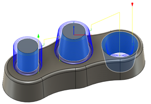

  4. Con il campo Selezioni facce circolari attivo, selezionare le facce cilindriche o coniche sul modello da lavorare. Quando si seleziona ciascuna faccia viene visualizzata l'anteprima del percorso utensile.

    Il percorso utensile viene generato.
    bore toolpath
