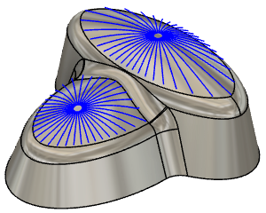

  4. Selezionare il Punto centrale del percorso utensile Radiale. Questo rappresenta l'hub del raggio della ruota. Selezionare un punto dello schizzo o il vertice di uno spigolo qualsiasi.
    geometry selection
    Nota: Visualizzato con due boundary e punti centrali, per due percorsi utensile diversi. In genere si utilizza solo una boundary e un punto centrale per operazione.

completed toolpath
Visualizzato come due operazioni del percorso utensile completamente diverse.
Visualizzato con un piccolo raggio Limite interno definito.
