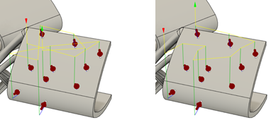

Consente di scegliere ‘ordine in cui i punti di contatto specificati vengono sottoposti ad ispezione.
È possibile fare in modo che i punti vengano rilevati nell'ordine in cui sono stati creati. In alternativa, è possibile scegliere un ordine ottimizzato che riduca al minimo la distanza percorsa dalla sonda lungo gli assi X e Y. Se si sceglie un ordine ottimizzato e si crea, riposiziona o elimina un punto, l'ordine viene aggiornato automaticamente.
Esempio di ordine mediante Selezione (sinistra) e Ottimizza spostamento XY (destra).

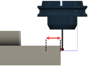

Immettere un valore per specificare la distanza dalla perpendicolare alla superficie in cui la sonda inizia ad avvicinarsi alla superficie alla Velocità di avanzamento misurata. Per default, il valore Avvicinamento è il doppio del diametro della sonda.

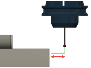

Immettere un valore per specificare la distanza massima oltre la quale il punto di ispezione può spostarsi rispetto al punto di contatto previsto e continuare a registrare una misurazione.
Se non viene eseguito alcun contatto entro questa distanza, la sonda restituisce una misurazione non valida.

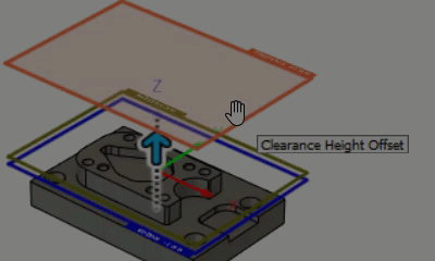

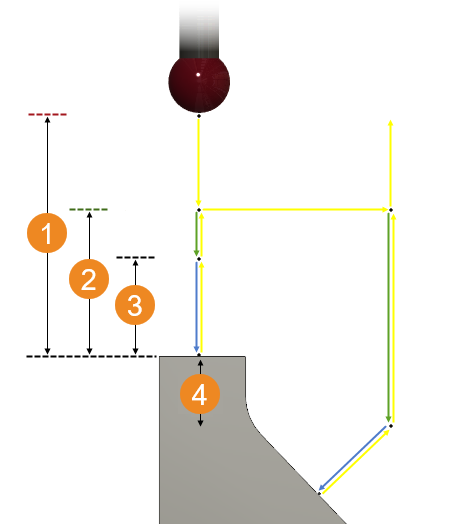

Le diverse altezze per la sonda.
La prima altezza verso cui si muove l'utensile lungo il percorso verso l'inizio dell’ispezione e il punto in cui ritorna al termine del processo. Questa posizione può essere definita facendo riferimento al materiale grezzo, al modello, ad un altro riferimento o ad una posizione selezionata dall'utente. L'altezza è mostrata in arancione.
Da definisce il riferimento per l'Altezza passaggio:
Offset è uno spostamento riferito alla selezione Da. Immettere un valore o trascinare l'altezza arancione nell'area grafica.
Consente di impostare l'altezza utilizzata tra singoli punti di contatto di indagine. L'altezza è visualizzata in verde scuro.
Da definisce il riferimento per l'Altezza di Retrazione:
Offset è uno spostamento riferito alla selezione Da. Immettere un valore o trascinare l'altezza verde scuro nell'area grafica.

Altezza passaggio
Avvicinamento
Extracorsa
