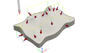

inspect surface operation
Esempio di un'operazione Ispezione superficie.
I valori Tolleranza superiore e Tolleranza inferiore nella finestra di dialogo Verifica definiscono una banda di tolleranza, che rappresenta l'intervallo accettabile di deviazione. Se la deviazione di un punto dal relativo valore nominale è al di sopra del limite massimo, o al di sotto del limite minimo, il punto è considerato fuori tolleranza.
